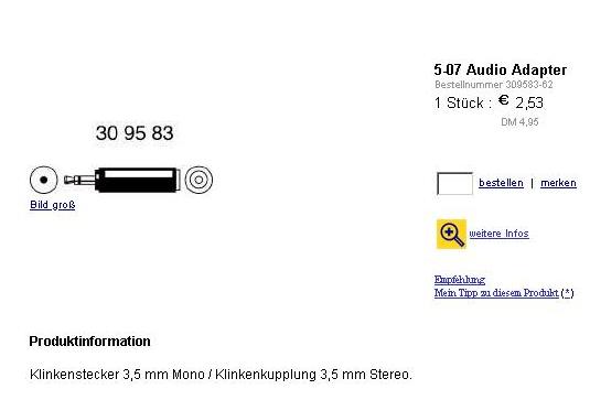

    Man beugt diesem vor, wenn man am Scannerausgang (Kopfhörer) einen Mono-Stereo-Adapter einsteckt!
    Der macht nichts anderers, als vom Scanner einen Kanal (zum Beispiel: links) abzugreifen und den als Stereo auf das angeschlossene Stereokabel zur Soundkarte zu leiten!
    Das heißt, er gibt das Links-Signal 2mal auf das Stereokabel, somit hat man 2 genau übereinstimmende Kanäle auf dem Kabel und keine Differenzen, wie vorher, zwischen dem Links- und dem Rechts-Kanal, weil ja nur das (zum Beispiel) Links-Signal weitergegeben wird!

    Ich habe bei mir nur eine 3.5mm Klinkenstecker-Verbindung daschwischen (am PC ein Stereostecker und am Scanner ein Adapter, der vom Scanner halt einen Kanal abnimmt und den auf beide Kanäle auf das Kabel legt)!

    Hey zurück!
    Ich dachte ich kann eine Datei auch nachträglich anhängen, aber das geht leider nicht! Mist :-(
    Hier habe ich nochmal den Adapter heraus gesucht, den ich am Scanner habe!
    Etienne
Hits:	797
Größe:	16,0 KB
