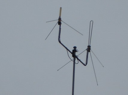

    Ich bin jetzt am überlegen, ob ich mir speziell für den 4m-BOS diese Antenne von thiecom mit 3 Radialen besorge, wie sie auch auf PST zu finden ist.
    Taugt die wohl was? Es gibt diese Antenne auch für 2m, etc.
    Mit freundlichen Grüßen
    Sandy H.
Hits:	379
Größe:	12,0 KB

    Besteht die Möglichkeit diese Antenne anzuschauen auf einem Bild, wo sie wirklich zu sehen ist und nicht nur eine Zeichnung wie die Drähte gewickelt sind?
