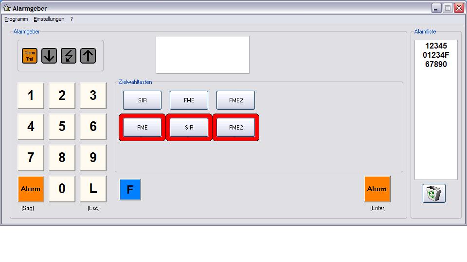

    Version 1.1.3.5 ist Fertig
    Hallo zusammen!
    Hier eine neue Version der Alarmgeber Software.
    Die Fensterposition kann nun Optional gespeichert werden und wird bei neustart wieder so eingerichtet.
    Weiterhin gibt es optional ein weiteres Fenster mit bis zu 24 weiteren Zielwahltasten, auch hier ist Größe und Position Speicherbar.
    Die Tasten hier können mit einem BitMap hinterlegt werden. Im Hauptfenster kann dies aus Platzgründen nicht übernommen werden.
    Weiterhin habe ich noch eine Rückmeldung bezüglich des Puffers erhalten:
    Die Übertragung von 10 5-Tonfolgen zwischen Software und Geber dauert ca. 1-2 Sekunden. Die Folge ist, nach spätestes 12-14 5-Tonfolgen der Puffer des Alarmgebers voll und die Software bricht ab, da der Geber "Nicht bereit" meldet.
    Abhilfe:
    Puffer-Wartezeit erhöhen oder "Verzögertes Übertragen" aktivieren.
    Welche Einstellungen hier Sinnvoll sind, müßt Ihr vor Ort selbst ausprobieren und anpassen.
    Erfahrungen hierzu sind noch nicht vorhanden.
    Torsten

    Hi Actros,
    habe die letzte Version mal ausgiebig getestet. Da viel mir auf dass man die beiden letzten Zielwahltasten (also unten rechts) zwar belegen kann, jedoch werden diese nicht angezeigt, selbst wenn man sie belegt hat.
    Kannst du das mal testen? Müsste ja dann auch bei dir so sein.

    Nabends!
    Stimmt, wurde auch bei mir nicht angezeigt.
    Ist geändert.
    Torsten
