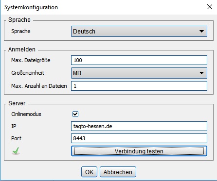

  13. #58
    15.04.2018
    2
    HomeClient
    Hallo zusammen..
    Ich habe jetzt bei uns in der Gemeinde den gesamten Part Funk übernommen. Soweit so gut..
    Leider stehe ich aktuell vor dem Problem, das ich via HomeClient keine Verbindung zum Server bekomme. Version ist die HL44 2.6.1-666
    In der mitgelieferten Anleitung steht, das ich die hosts-Datei anpassen soll und in den Einstellungen vom HC unter IP "TAQTO-SERVER" eigenen soll. Vergeblich..
    Wie ich hier gelesen habe, ist die Anpassung der hosts-Datei bei der Version nicht mehr nötig.. Was mache ich noch falsch?
    Ich habe versucht den Port 8443 freizugeben (Firewall, Router etc.) habe die Firewall komplett abgeschaltet, aber alles ohne Erfolg.
    Die Kameraden, die die Updates selbst durchführen wollen haben von meinem Vorgänger die Software bekommen, scheitern aber ebenfalls und löchern mich jetzt mit Fragen
    Ich hoffe ihr könnt mir helfen?
  14. #59
    11.09.2005
    43
    Moin moin,
    mit diesen Einstellungen sollte es auch bei Dir funktionieren, viel mehr gibt es hier nicht einzustellen.
    VG,
    Mick
Hits:	420
Größe:	48,7 KB
  15. #60
    15.04.2018
    2
    Zitat Zitat von Mick Beitrag anzeigen
    Moin moin,
    VG,
    Mick
    Super, funktioniert. Vielen Dank :-)
