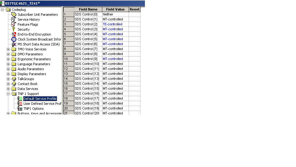

    Im Funkgerät habe ich TNP1 support eingeschaltet, aber dann gibt es noch jede Menge äusserlich identische Einträge für 'default service profile' und 'user defined service profile'. Einigen dieser Einstellungen kann ich manuell ändern auf TE, MT, 'neither' oder blanko. Die Hilfefunktion von CPS ist hier leider doch nicht so hilfreich, und so habe ich keinen Schimmer was hier genau einzutragen ist...
    Aber ich könnte mir vorstellen dass in dieser Ecke des Rätsels Lösung anzusetzen ist...

    Im Anhang habe ich auch noch ein Screenshot von den TNP1-Einstellungen.
    Ronald.

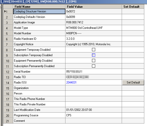

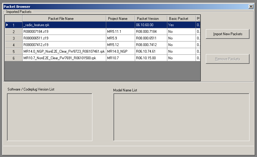

    Jedenfalls mal durch die Menüs geblättert, ohne was zu finden. Eine manipulierende Tastenkombination habe ich auch im Internet nicht auftreiben können (* # 'menu' 'rechts' funktioniert weder beim MTH800 noch beim MTM800). Daher nochmal mit CPS Plus ausgelesen (siehe Abbildung). Und nochmal einen Screenshot gemacht vom 'Release Packet Manager'.
    Auch nochmal alle Abschnitte in CPS Plus durchlaufen um irgendwo zu entdecken ob ich dieses Info Menü sonstwo aktivieren kann.
    [Ochse vor dem Berg Modus angesagt]

    Dann scheint nach dem Screenshot deiner Paketübersicht zu deiner R 08.000.7412 die MR5.12 zu gehören.
