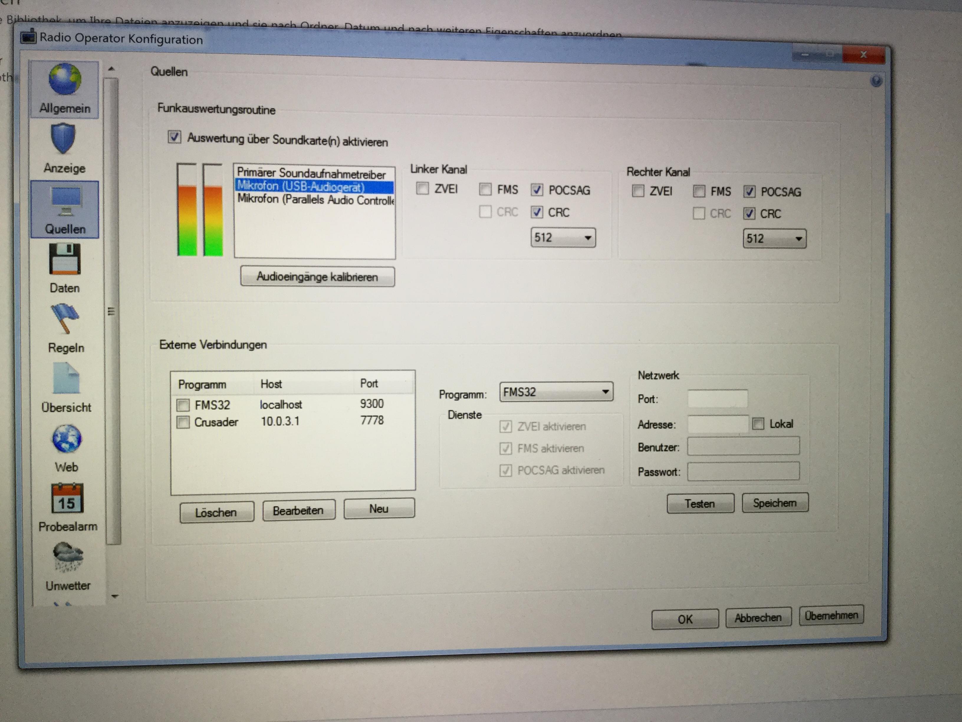

    16.09.2015
    9
    Schon okay die Fragen, ich kann ja auch etwas übersehen oder nicht beachtet haben..
    Ich bin nochmal alles durchgegangen, habe aber nichts entsprechendes gefunden...
    Im Anhang ein Screenshot der Quellen-Seite im Admin...
Hits:	295
Größe:	633,0 KB
    22.01.2009
    821
    sind 512 Baud korrekt. Oder könnte es sein, dass bei euch 1200 Baud verwendet werden?
    www.radio-operator.de
    16.09.2015
    9
    Ich habe mich nochmal mehrfach im Netz Erkundigt, es sind definitiv 512 Baud und keine 1200..
    03.01.2005
    192
    hast Du mal "CRC" im Quellenmenü rausgenommen?
    Vielleicht doch in der Darstellung in RO einen Filter gesetzt?
    Mich macht nur immer noch stutzig, dass garnichts rauskommt.
