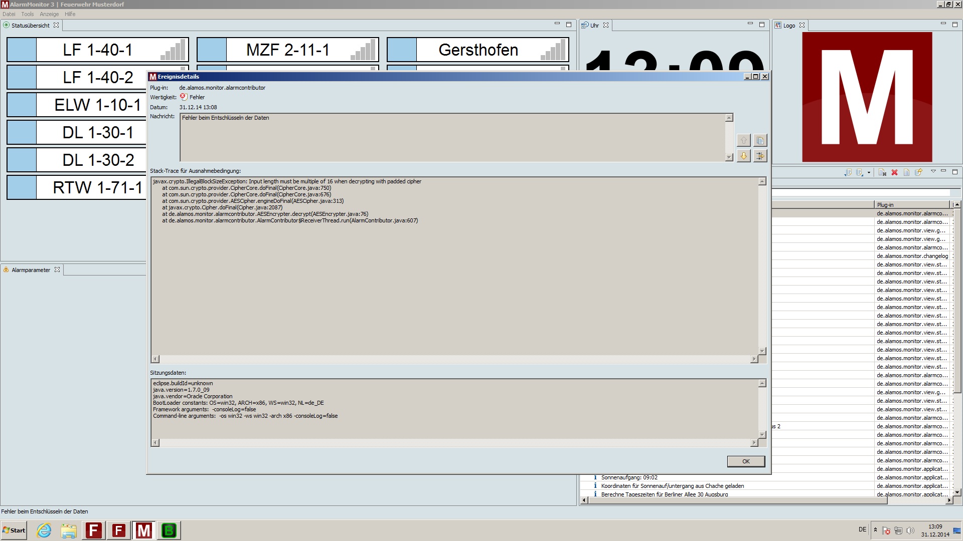

    wir möchten in unserem Gerätehaus eigehende Alarm mittels der Software Alarmmonitor 3 anzeigen. Hierzu werden die Alarme von einem mittels serieller Schnitstelle angeschlossenen DME durch BOSMON ausgewertet und dann an firEmergency geleitet umd diese dann anschliessend per Alarmmonitor 3 anzeigen zu lassen.
    Die Auswertung der eingehenden Alarme funktioniert und anscheienend auch die Weiterleitung an firEmergency. Doch bei der Weiterleitung an den Alarmmonitor 3 kommt ständig folgende Fehlermeldung:
    "Ein übergebener Alarm konnte nicht entschlüsselt werden. Stellen Sie sicher, dass Sie im firEmergency-Plugin und hier im Alarmmonitor 3 das selbe Passwort vergeben haben."
    Im Fehlerprotokoll des Alarmmonitors kommt folgende Meldung:
    javax.crypto.IllegalBlockSizeException: Input length must be multiple of 16 when decrypting with padded cipher
    at com.sun.crypto.provider.CipherCore.doFinal(CipherC ore.java:750)

    Das ist ja gerade das Problem. Ich habe sowohl in dem AM Plugin in FE als auch im AM selber das gleiche Passwort eingetragen. Denke zumindest das sind die beiden Stellen, wo das Passwort eingetragen werden muss (siehe angehängte Fotos).
    Trotzdem kommt die Fehlermeldung (siehe ebenfalls angehängtes Foto).
    Bin hier wirklich am verzweifeln, was ich falsch mache.

    Wirklich seltsam. Ich weiß auch nicht mehr, was ich noch ausprobieren kann.
    Es scheint sich ja um einen Java Fehler zu handeln. Habe die aktuellste Version auf dem Rechner (Version 8 Update 25).
    Anbei nochmal ein Screenshot der Fehlermeldung mit der aktuellsten Version (23.12.2014) von AM3 AP.
    Es wurde bei diesem versuch kein Passwort hinterlegt. Verwendet wurde demnach das vom System automatisch vergebene.

    So, ich konnte den Fehler mittlerweile ausmachen. Es lag nicht an den eingegebenen Passwörtern wie die Fehlermeldung vermuten lies. Es lag an einer fehlerhaften Einstellung
    in der Alarmübergabe durch BOSMON.
    Vielen Dank an alle die hier geholfen haben.

    Klar, kein Problem. Obwohl mir der Fehler schon fast peinlich ist ;-)
    Zum einen war der Name des Telegramereignisses ein anderer als der Einheit in firEmergency. Das scheint bereits zu einem Konflikt geführt zu haben.
    Zum anderen war als Port im Ereignis "Netzwerk senden" ein anderer eingetragen.
    Die angezeigte Fehlermeldung war also etwas irreführend. Die Passwörter waren an beiden
    Stellen die ganze Zeit korrekt und stimmten überein.

    Naja jetzt wird einiges klar:
    1.
    Der Name des Telegramereignisses in BosMon spielt überhaupt keine Rolle. Das ist nicht der Grund für den Fehler.
    2.
    Was du wohl gemacht hast: Ich denke du hast in BosMon nicht den Port von FE angegeben, sondern den Port vom AM3.
    Das heißt BosMon hat alles direkt an den AM3 geschickt anstatt vorher an FE. Deswegen hat das mit dem entschlüsseln auch nicht geklappt (weil BosMon den Text ja 1. in nem anderen Format überträgt und 2. nicht verschlüsselt)
