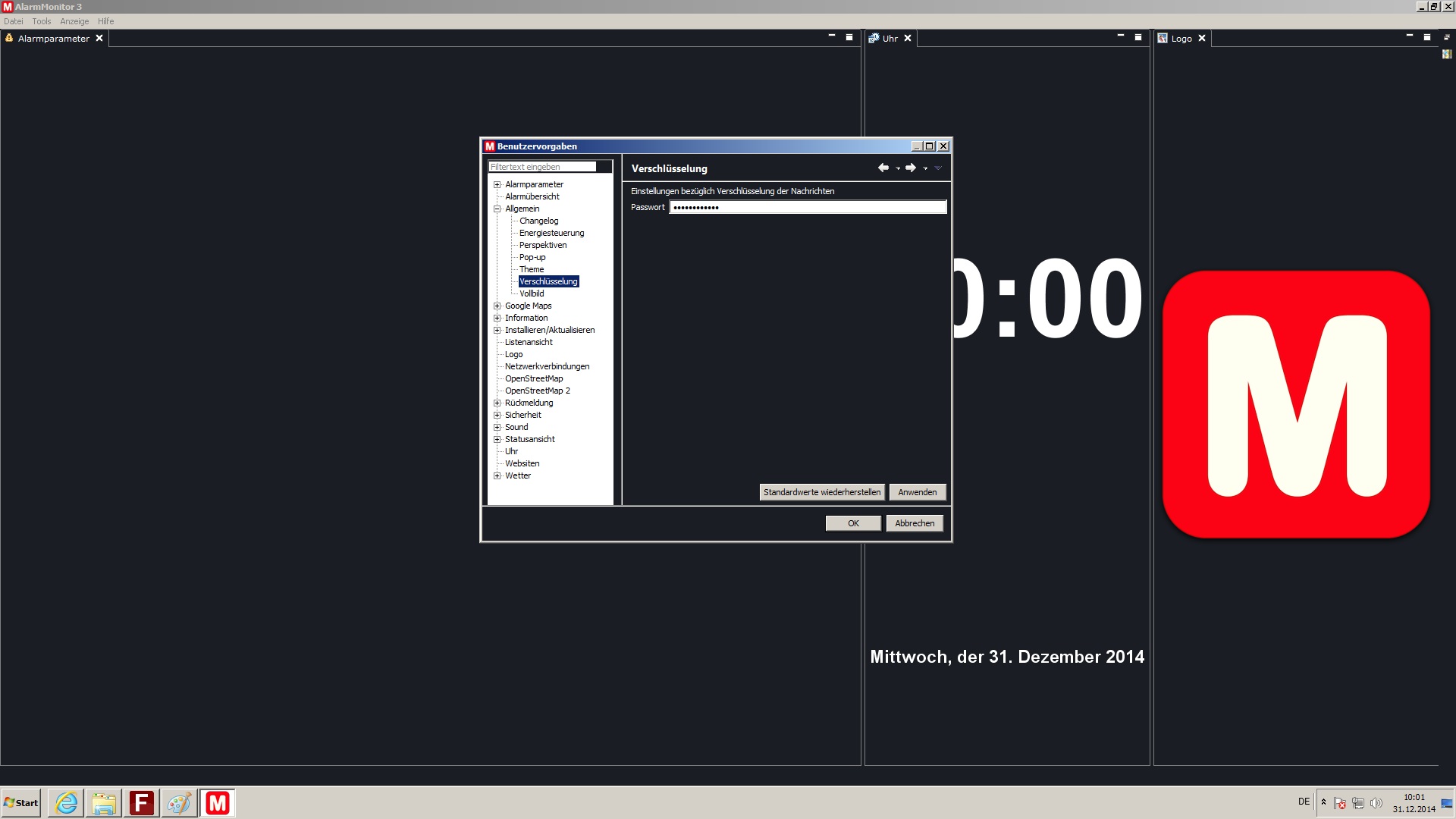

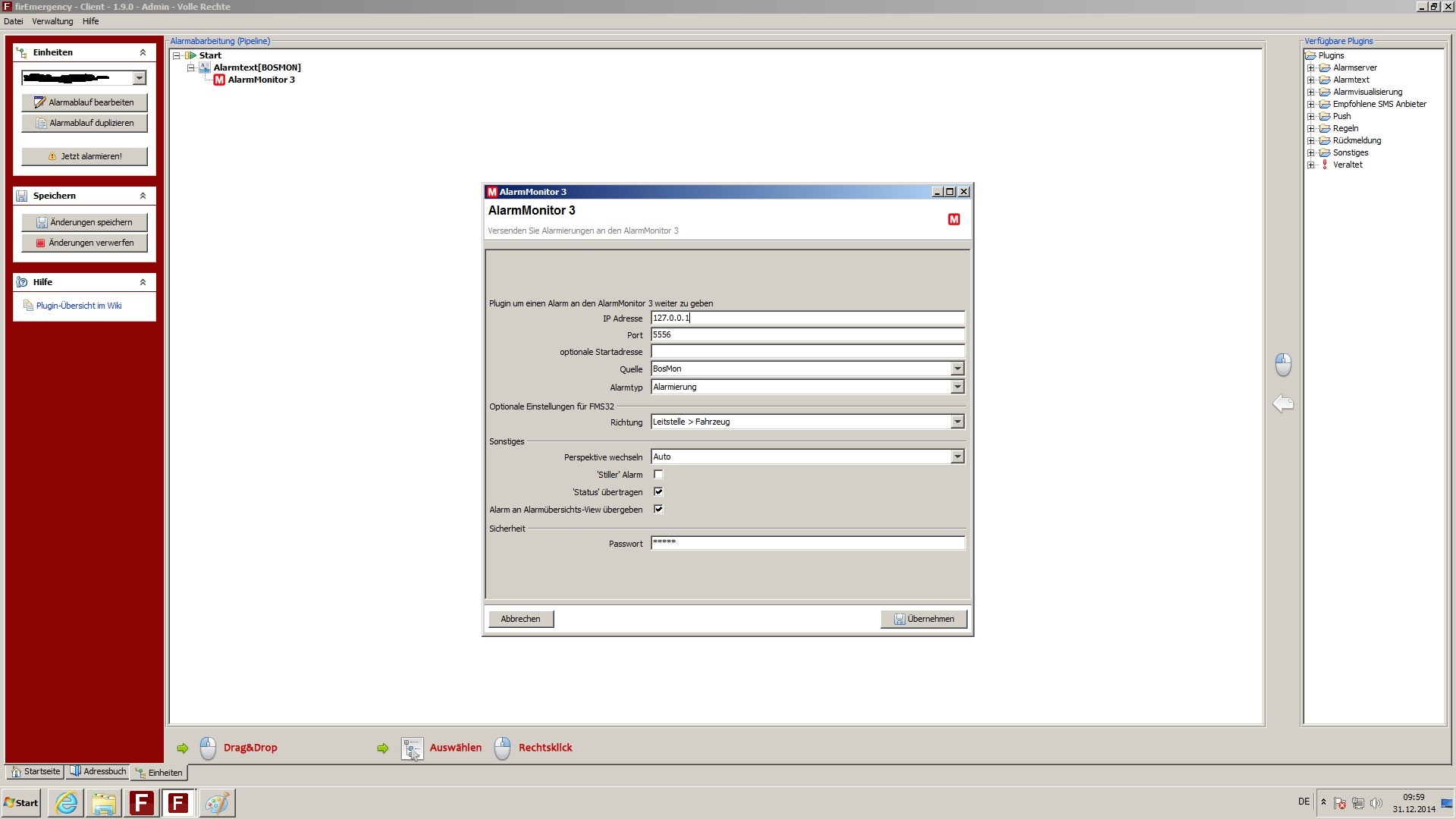

    Das ist ja gerade das Problem. Ich habe sowohl in dem AM Plugin in FE als auch im AM selber das gleiche Passwort eingetragen. Denke zumindest das sind die beiden Stellen, wo das Passwort eingetragen werden muss (siehe angehängte Fotos).

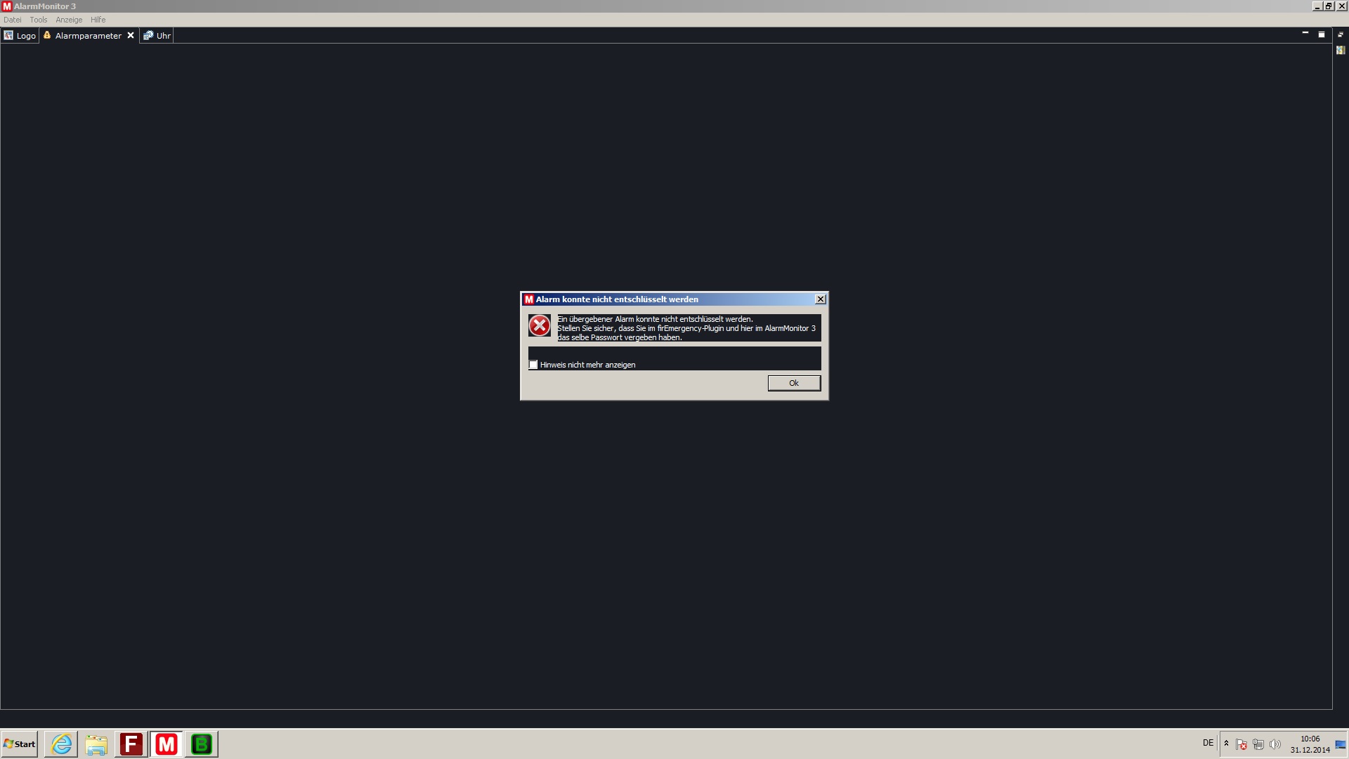

    Trotzdem kommt die Fehlermeldung (siehe ebenfalls angehängtes Foto).
Hits:	324
Größe:	241,7 KB
ID:	16160   Klicken Sie auf die Grafik für eine größere Ansicht
Hits:	303
Größe:	104,7 KB
    Ja, die beiden stellen passen.
    Wenn du keine Passwörter einträgst, sollte sowohl der AM3 als auch FE die hinterlegten Standardpasswörter nutzen. Geht es damit?

    Nein, auch wenn ich die Passwörter lösche und das System automatisch den Standard einstellt kommt die selbe Fehlermeldung.
    Kannst du es mal mit dem AM3 AP probieren (aktuellste Version).
    FE meldet keinen Fehler?
