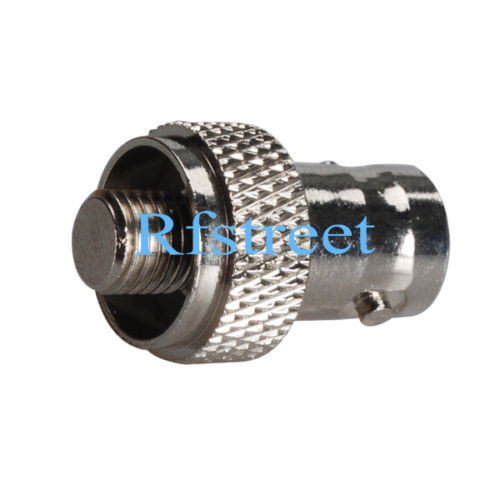

    Zu dieser Spezialbuchse braucht es einen passenden Spezialadapter.
    Der nennt sich AD-98-FSC und kostet um die 20€.
    Führt dann auf BNC-Buchse.

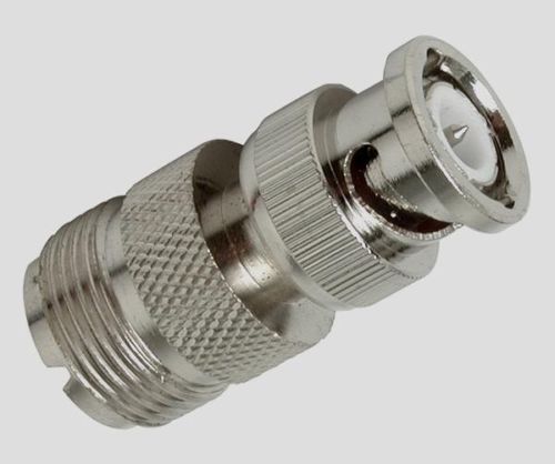

    Statt einen weiteren Adapter BNC auf PL dazwischen zu setzen, würde ich eher ans Kabel der Kathrein einen BNC-Stecker ancrimpen.

    Statt dem PL-Stecker einen BNC-Anschluss an das Kathrein-Kabel zu monitieren wird nicht so einfach sein, oder? Kann man das als einfacher "Laie" machen, oder muss man dazu eine Elektro- bzw. Funkwerkstatt aufsuchen?
