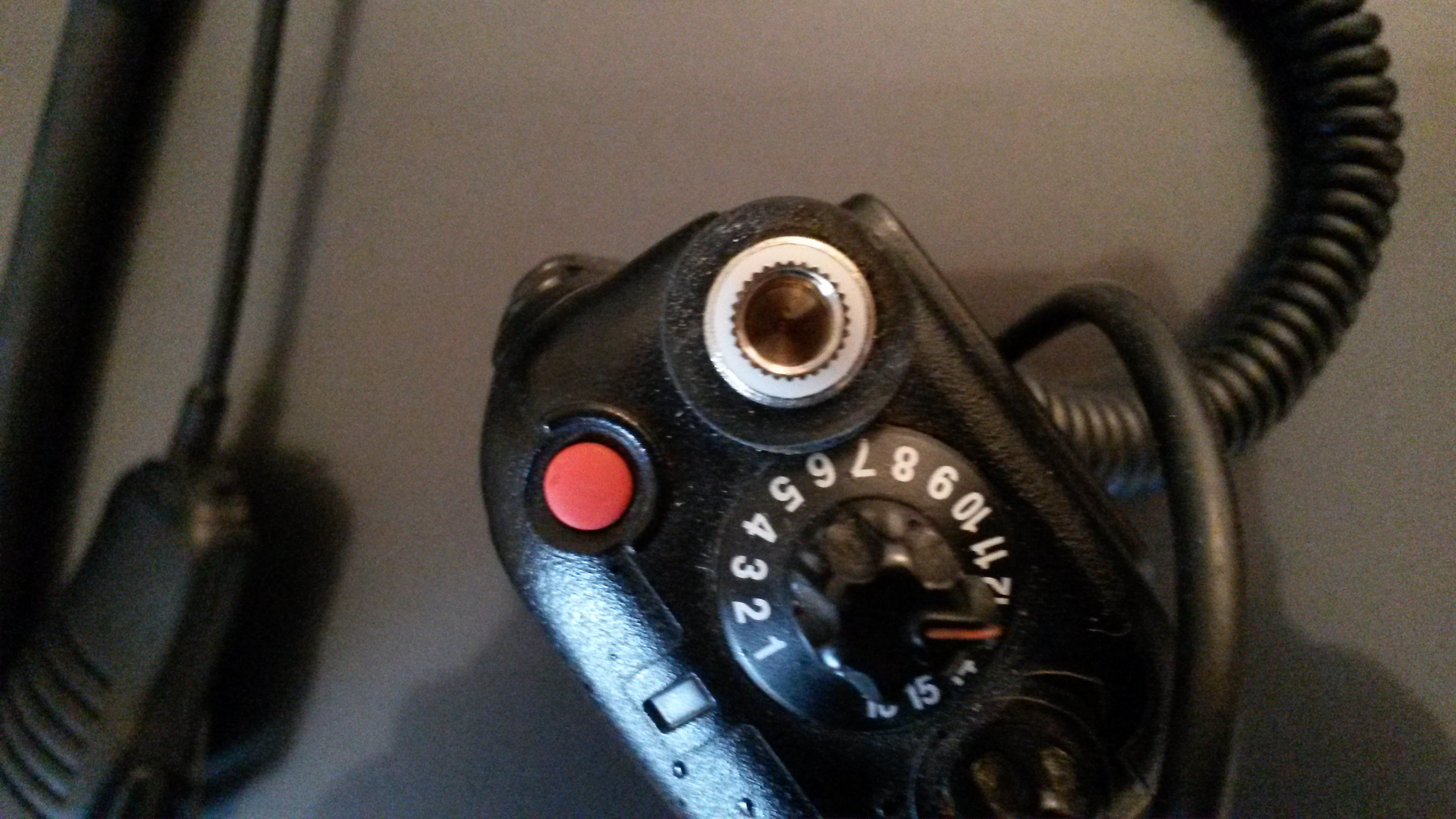

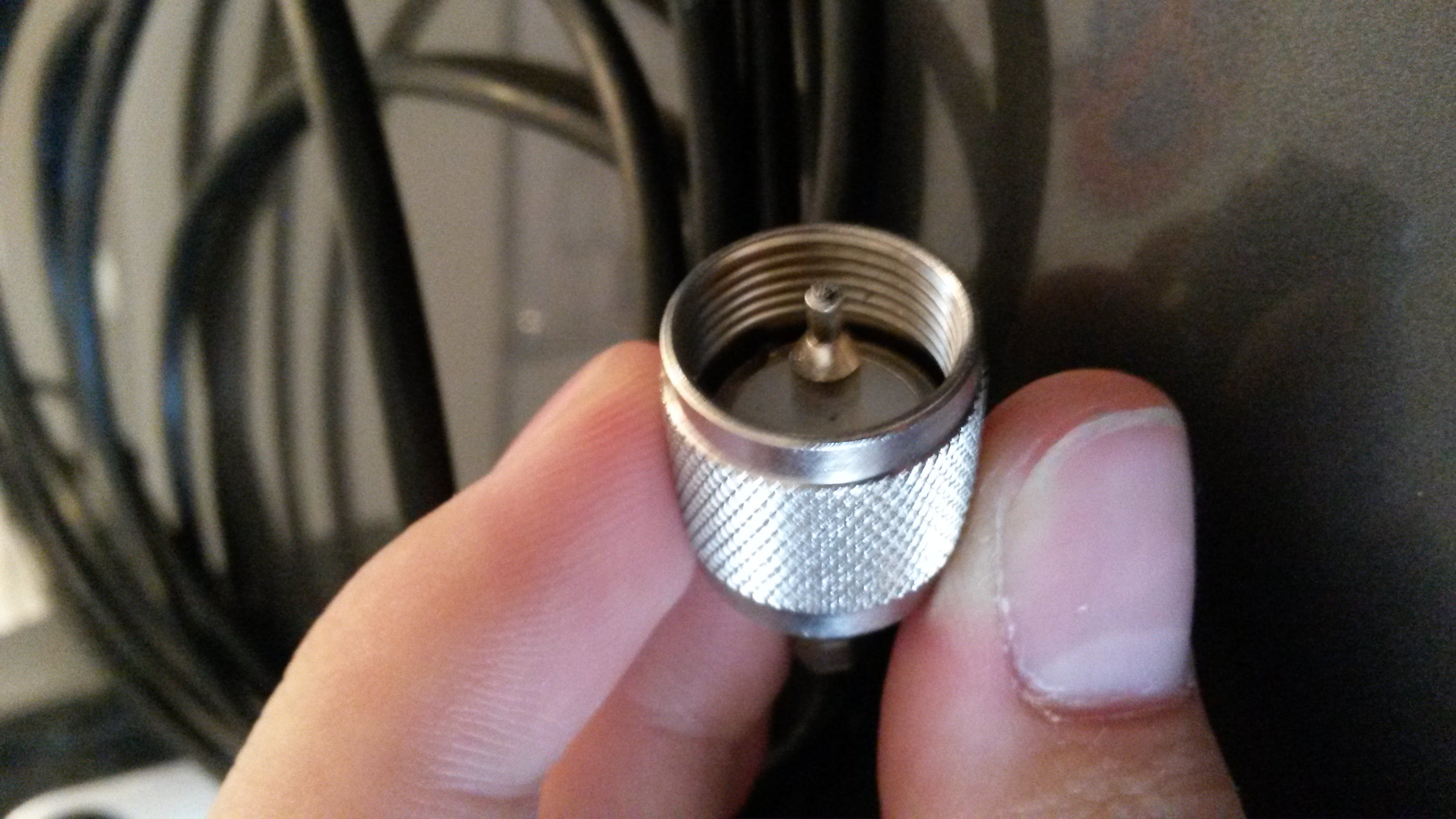

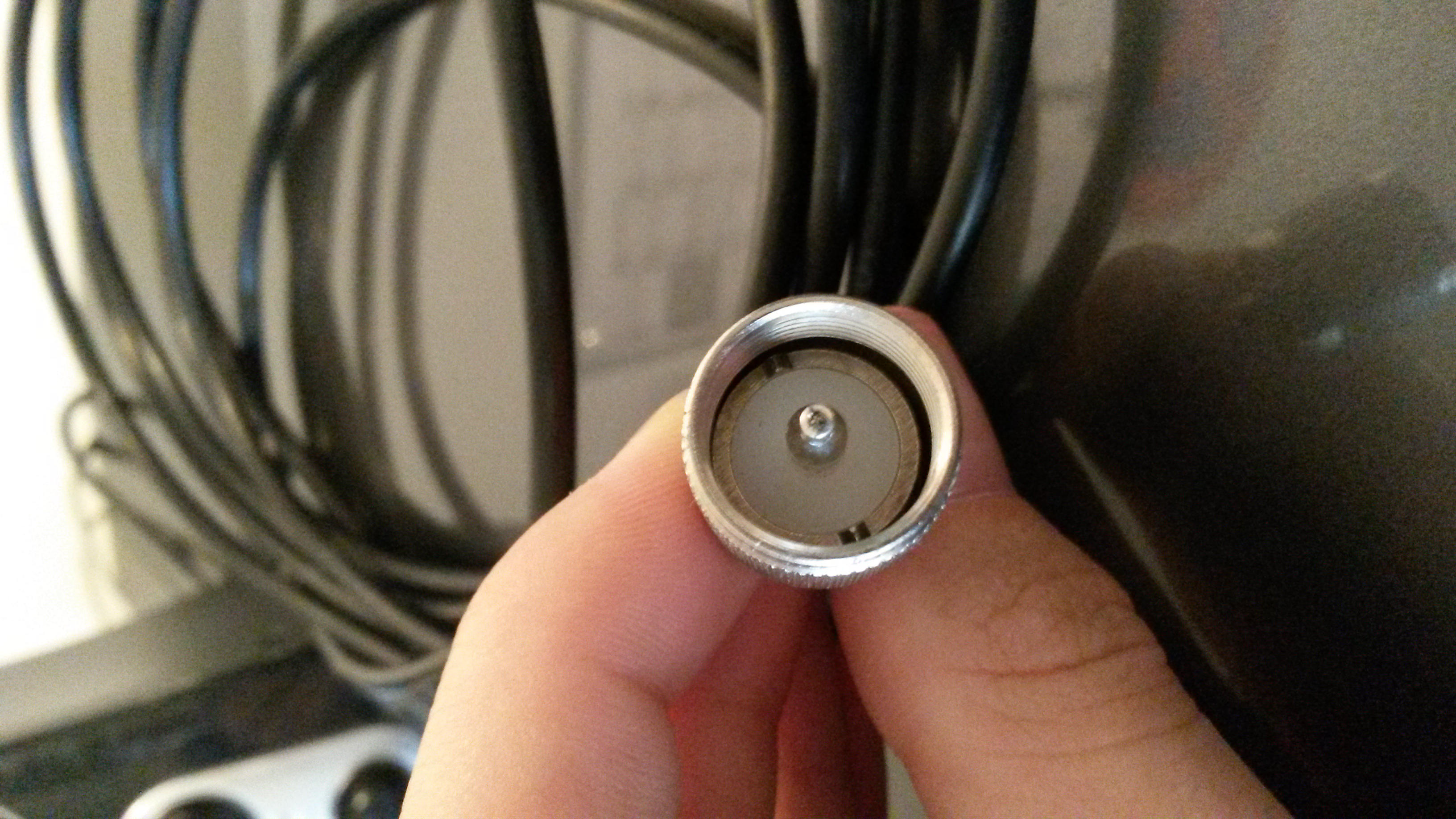

    Guten Tag liebe Community,
    ich besitze ein Icom FuG 13b (Icom IC-F31GT-L) und eine 4m BOS Magnethaftantenne für das Auto (Kathrein K511842).
    Nun ist meine Frage, wie heißen die entsprechenden Anschlüsse, bzw. welchen Adapter benötige ich, um das Antennenkabel mit dem FuG verbinden zu können?
    Im Anhang findet ihr Bilder, um das ganze etwas zu verdeutlichen, da ich mich leider mangels Fachwissen nicht klarer Ausdrücken kann :) Der Anschluss des Antennenkabels hat einen Durchmesser von ca. 1,5cm und ist im vergleich zum FuG Anschluss ziemlich groß.
    Vielen Dank für Eure Hilfe!

    Hey!
    Deine Antennenleitung der Kathrein ist ein "PL-Stecker"
    Das Funkgerät müsste ein "N-Stecker" sein.
    Da bin ich mir aber nicht ganz sicher, ich erkenne auf dem Foto des Fug´s nicht viel :-|
    Liebe Grüße!

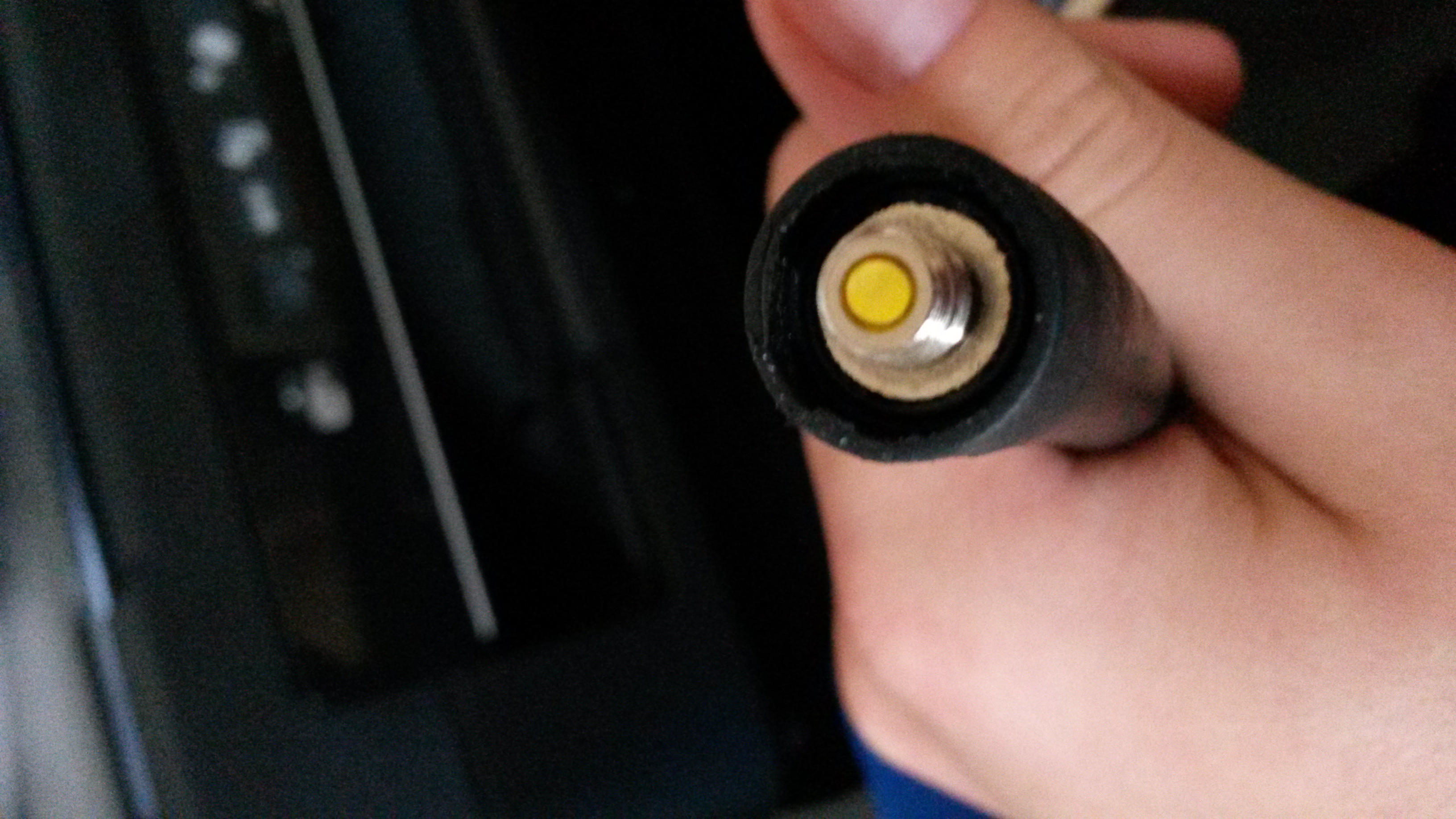

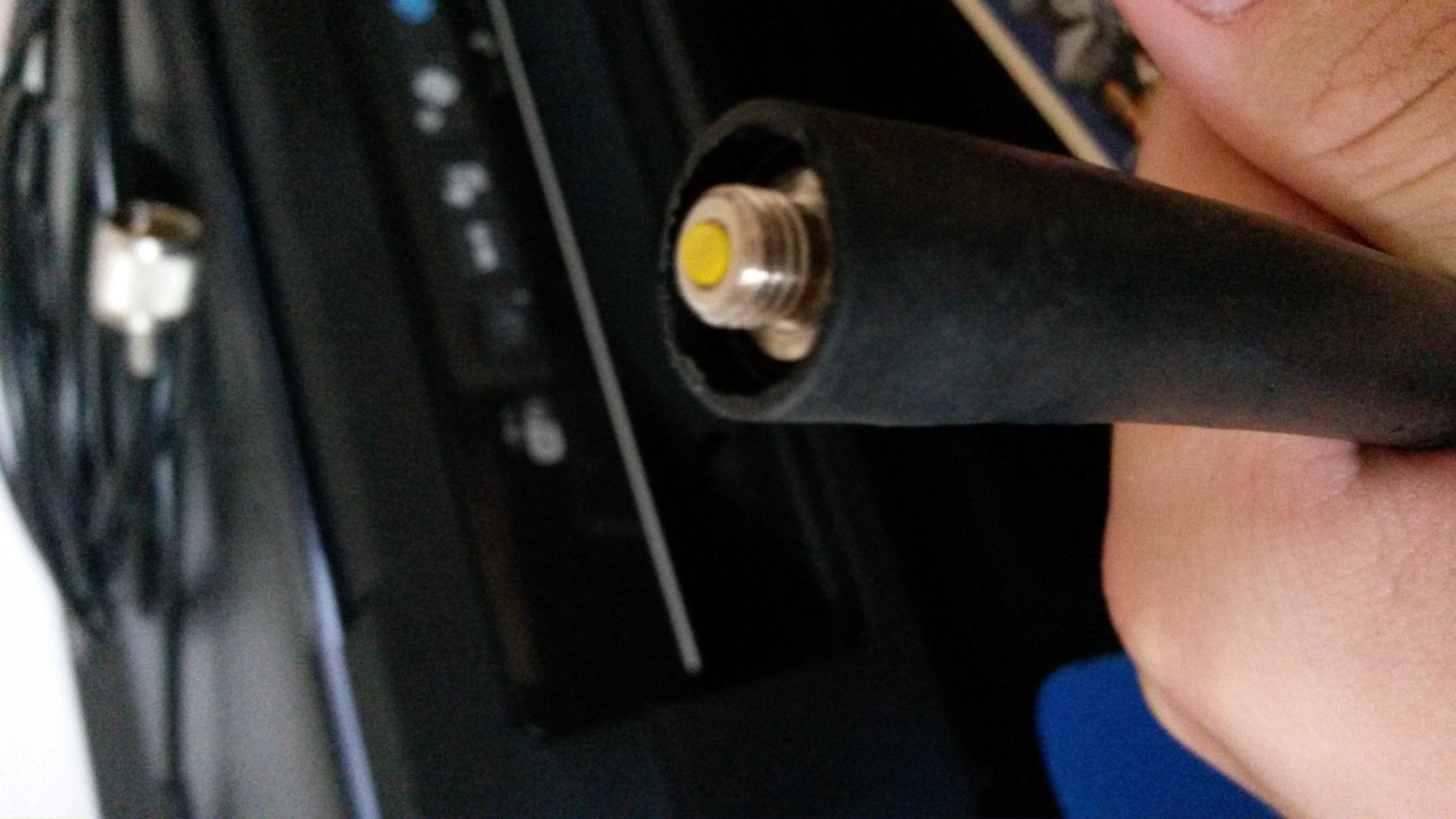

    Hallo Feuerwehrspritze,
    vielen Dank für deine Antwort!
    Leider weiß ich nicht, wie ich den Anschluss des FuG's besser fotografieren soll.
    Ich habe nun einmal ein paar Bilder der originalen Antenne (also quasi das männliche Gegenstück) des FuG 13b's gemacht, viellecht helfen diese weiter:

    Also ich bleibe bei der N Buchse... :)
    http://www.profi-wlan.com/grossbilder/N-Buchse.jpg
    scheint doch so, oder?

    Mhm, wenn man sich andere N-Buchsen anschaun, haben diese so einen Stift in der Mitte:
    http://www.wimo.com/bilder/42217_zoom_mittel.jpg
    Dieser Stift ist beim Icom FuG 13b leider nicht der Fall, es wirkt wie ein simples Loch (vergleichbar mit einer Mutter) und der Antennenanschluss wie eine einfach Schraube, ohne Stifte in der Mitte, ohne alles :/

    Wie der Anschluss am Icom FuG 13b /4m heißt kann ich Dir leider nicht genau sagen.
    Es wird aber definitiv ein spezieller Adapter benötigt. SMA ist es auch nicht!
    Deine Antennenleitung ist ein PL-Stecker.
    Ich hatte so einen Adapter mal für BNC...
    http://www.funkhandel.com/Icom-AD-98...nenadapter-BNC
    Richtig erkannt!

    Wie heute beinahe alle Antennenschnittstellen von Handfunkgeräten ist auch die von Icom sehr speziell! Das dein PL-Stecker da nicht drauf passt hast du ja schon selber gemerkt, und einen N-Stecker wird da erst recht nie drauf passen.
    Zu dieser Spezialbuchse braucht es einen passenden Spezialadapter.
    Der nennt sich AD-98-FSC und kostet um die 20€.
    Führt dann auf BNC-Buchse.
    Statt einen weiteren Adapter BNC auf PL dazwischen zu setzen, würde ich eher ans Kabel der Kathrein einen BNC-Stecker ancrimpen.
    Denn:
    Je "länger" der Aufbau von Adaptern wird, um so extremer sind auch die Summe der Hebelkräfte. Diese sollte man so klein wie möglich halten, da sie sonst sehr schnell zu Wackelkontakten und ausgeleierten Buchsen (schlimmsten falls die des Handfunkgerätes) führen.
    Und von dem anderen den du gefunden hast:
    http://www.funkmeldesystem.de/foren/...1&d=1411730927
    Wird nicht zum Icom passen. Das sieht mir verdächtig nach der GP68/AP73-Norm aus.
    Würde mich doch sehr wundern wenn Icom exakt die gleichen Maße und Gewindedimensionen genommen hat.
