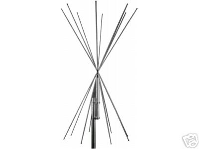

    mir sind immer mal wieder sogenannte Double-Discone-Antennen aufgefallen und ich frage mich wo hier die Stärken dieser "besonderen" Bauform zur handelsüblichen Discone liegen?
    Damit wir uns richtig verstehen - klar ist eine abgestimmte Antenne auf das jeweilige Band immer besser als eine Discone.
    Vielleicht hat ja jemand Erfahrungswerte und kann mir dazu etwas sagen.
    Zunächst solltest du die unterschiedlichen Antennenformen nicht alle in den Top "Discone" schmeißen.
    http://www.funkmeldesystem.de/foren/...1&d=1412240704
    Dieses ist eine "verunanstaltete" Discone.
    Eine reinrassige Discone hat auf der oberen Strahlerscheibe exakt NIX.
    Sie hat ihre klar definierte Grundrasonanz - die unterste Grenzfrequenz.
    Diese wird bestimmt durch den Durchmesser von Scheibe und Kegel.
    Für die obere Grenzfrequenz gelten die Faustregeln:
    Sendeseitig Grundfrequenz bis etwa 3~4 x Grundfrequenz
    Empfangsseitig Grundfrequenz bis etwa 10 x Grundfrequenz.
    Heißt: Eine Discone mit Scheibendurchmesser 40cm und unteren Kegeldurchmesser 60cm (wie die meißten komerziellen Scanner-Gebilde) hat eine Grundfrequenz von etwa 140MHz.
    Eignet sich also empfangsseitig für etwa 140-1400MHz.
    Sendeseitig tauglich (je nach Qualität) für 140-560MHz maximal.
    Der optionale Strahler der oben auf der Scheibe angebracht wird, wie auf deinem Bild, ist der Versuch die Antenne behelfsmässig unten rum ein wenig zu erweitern (unterhalb von 140MHz).
    Tatsache ist: Will man eine Discone mit Grundfrequenz 70MHz, geht das nur mit einem Scheibendurchmesser von 83cm, einer Kegellänge von 119cm sowie einem unteren Durchmesser von 119cm. Nicht aber durch ein aufsetzen eines zusätzlichen Strahlers der das Gesamtgefüge einer Discone zu irgendwas Kleiderbügelartigem degradiert.
    Mit diesem Programm kann sich jeder selbst berechnen wie groß seine Wunsch-Discone sein müsste:
    http://www.ve3sqb.com/discone2002.exe
    Die andere Antenne die zu abgebildet hast:
    http://www.funkmeldesystem.de/foren/...5&d=1412240688
    Diese hat mit einer Discone kaum etwas zu tun, abgesehen von der Grundüberlegung.
    Mir fällt gerade der Name zu dieser Antenne nicht ein, aber im Endeffekt ist sie nur der Versuch ein Breitband-Dipol mittels gegelförmig angeordneten Einzelstrahlern zu immitieren.
    Der gemeinsamme Ursprung kurz erklärt:
    Ein Breitbanddipol besteht aus zwei konischen Schenkeln, und stellt ein symmetrisches Gebilde dar.
    Ein Breitbanddipol bei dem man ein Schenkel komplett gegen eine Dachkapazität ersetzt führt zu einer unsymmetrischen Discone.
    Beides hat zwar etwa 50Ohm Impedanz, jedoch braucht ein Breitbanddipol einen endsprechend breitbandigen Balun um auf ein Koaxialkabel verlustarm adaptiert zu werden.
    Bei einer Discone braucht es sowas nicht, dort ist Koaxialkabel direkt anschließbar.
