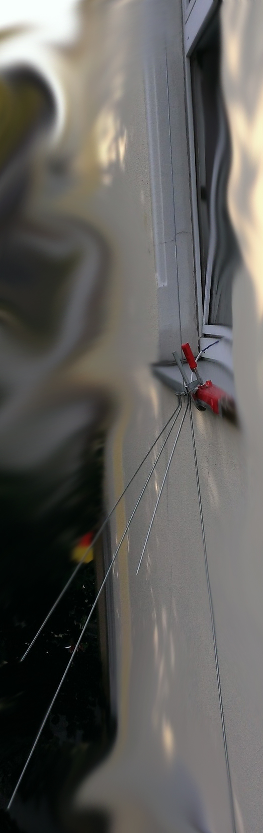

    Guten Abend,
    zum aktuellen Stand:
    Ich habe eine neue Antenne.
    Ziemlich genau diese nur ohne Strahler.
    Sie steht draussen am Fensterbrett, natürlich isoliert von diesem.
    Ein gut geschirmtes Antennenkabel liegt zum Scanner, alles funktioniert einwandfrei.
    Wesentlich schöner und besser als ein am Fenster gespanntes Kabel.
    Nun treten allerdings in unregelmäßigen Abständen wieder Störgeräusche auf, wie vor dem Massentkoppeln.
    Weniger schlimm, allerdings macht es den Funk unverständlich und eine Auswertung funktioniert nicht mehr.
    Ich habe mittlerweile die Stromversorgung im Verdacht.
    Noch konnte ich die Störungen allerdings mit keinem,
    in meinem Haushalt verwendetem, Gerät in Verbindung bringen.
    Ist es möglich, dass ein anderes Gerät im Stromkreis den Scanner stört?
    Hilft ein neues bzw. anderes Netzteil?
    Was bitte heißt hier "ohne Strahler"?
    Ist die Antenne nun komplett, oder hängt irgendwas vom Antennenkabel unangeschlossen rum?

    Zum "Strahler":
    Sorry, falls ich mich falsch ausgedrückt habe.
    Mir wurde gesagt, dass ich bei dieser Antenne den einzelnen Teil,
    der nach oben gerichtet ist, nicht brauche, da dieser zum senden gedacht ist. Falsch?

    Natürlich brauchst du den Strahler (oberen Teil). Das ist genau das Teil der Antenne, was empfängt (und natürlich auch senden kann).
    Zitat Zitat von Zawo Beitrag anzeigen
    Zum "Strahler":
    Das ist nicht dein Ernst, oder?
    Wo bitte hast du denn den Innenleiter deines Antennenkabels angeschlossen?
    Unten rum, also die abgeschrägten Radiale, sind stark vereinfacht gesagt der Minuspol der Antenne.
    Der Strahler oben ist der Plus-Pol.
    Stell dir einfach vor du schraubt bei einer Autobatterie das Kabel vom Pluspol ab.
    Wieviel funktioniert dann noch am Auto?

    Guten Abend,
    ich werde morgen Mittag die Antenne genau nach Vorbild herrichten.
    Der Innenleiter ist via Kabelschuh an den Winkel und damit an alle 4 Radials angeschlossen.
    Ich weiß aus verlässlicher Quelle, dass die Stati hier auf dem Oberhand auszulesen sind.
    Allerdings könnte man es auch anders ausschließen da die Störungen nicht immer auftreten.
    Sollte eine Gleichwellenanlage verwendet werden, müsste diese Störung doch immer auftreten, oder?
    Ich bin absoluter Amateur was das ganze angeht, bitte habt Geduld mit mir.
    Vielen Dank nochmal.
    Zawo
    Geändert von Zawo (13.08.2014 um 01:10 Uhr)
    An den Winkel wo die Radials drann hängen, gehört ausschließlich der Aussenleiter (Abschirmgeflecht des Antennenkabels)...sonst nichts.
    Und der ist wichtig, da sonst die Gesamtantenne nicht funktionieren kann.
    E-Technik, stichwort Leistungsanpassung, Impedanz.
    Der Innenleiter gehört an nichts anderem als den vom Winkel gut isoliertem Strahler.

    06.08.2014
    19
    Guten Abend,
    ich habe nun alles nach "Vorschrift" hergerichtet.
    Der Empfang ist großartig, teilweise kommen sogar Stati durch,
    die während einer Unterhaltung gedrückt werden.
    Scheinbar lag viel an dem falschen Anschluss der Antenne,
    aktuell keinerlei Störgeräusche. Hoffentlich ändert sich das nicht.
    Ich habe die Rauschsperre derzeit auf Auto stehen. Funktioniert bisher gut.
    Zawo
