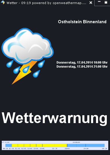

    danke für die Schnelle Reaktion. Heute jedoch Ernüchterung...:-/
    Siehe Screenshot, Logo wird jetzt geändert. Allerdings steht immernoch "Wetterwarnung". Es fehlt erneut der weatherWarningTyps...
    Nutzt du die 1.6.9 Beta von FE? Das Problem mit den Warntypes liegt am Wetterwarn-Input-Plugin, nicht am AM3.
