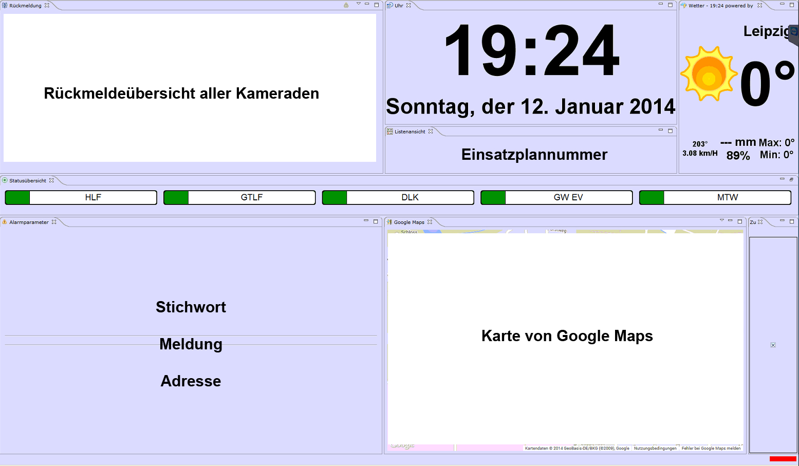

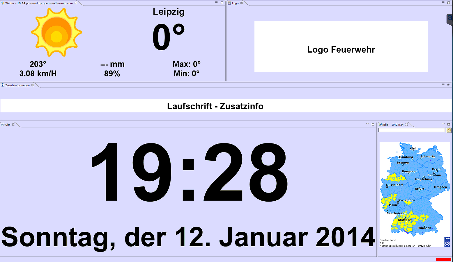

    derzeitig habe ich noch einige Schwierigkeiten mit dem AlarmMonitor. Daher ein Bild von dem Alarmzustand und von dem Ruhezustand.
    Auf dem Ruhezustand würde ich gern die Wetterinfo wie auf dem Bild von Alamos (Am3-Screen6.png) den Text der Wetterwarnung mit anzeigen lassen. Bei uns funktioniert dies nicht, denn er zeigt immer nur "Wetterwarnung" an und nicht um was es sich für eine Warnung handelt.
    Des Weiteren werden bei unserem Alarmbildschirm die Fahrzeuge angezeigt. Diese befinden sich normal in Status 2. Sobald ein Alarm über FMS32 eingeht und an FE und dann an AM weitergeleitet wird, springt der Bildschirm in den Alarmbildschirm-Zustand und das Fahrzeug sollte den Status 3 erhalten. Jedoch funktioniert dies nicht korrekt, da wir keine analog Alarmierung mehr haben.

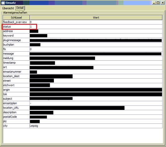

    Dennoch ist mir aufgefallen, dass im FE-Server (siehe Einsatz-Detail.jpg) immer ein Status (Status = 1) übermittelt wird und diesen erhält auch das Fahrzeug auf dem AlarmMonitor.
    Kann ich irgendwie den Status ändern bzw. diesen irgendwie übermitteln?

    Wir nutzen FMS32 aber erhalten darüber nur die Pager Meldungen. Status der Fahrzeuge werden wegen Digitalfunk nicht übermittelt. Daher ist es für mich nicht nachvollziehbar woher er den Status 1 aus dem Bild bekommt.
    Kann ich denn anders irgendwie die Fahrzeuge auf dem AM auf Status "Einsatz" setzen lassen und dass sich dieser zurück setzt?

    Dieses Wiki dazu bringt mich nicht weiter, denn dabei handelt es sich um die analoge Alarmierung. Wir werden digital alarmiert. Demzufolge werden über das FMS auch keine Statis mehr übertragen.
    Wir hatten gerade eben einen Einsatz, wieder war das Fahrzeug von Status 2 auf Status 1 gesetzt worden. Es muss doch in AM irgendeine Einstellung geben, so dass man das alarmierte Fahrzeug auf Status 3 setzen lässt. Wie bereits gesagt, werden wir digital über unsere Pager alarmiert und auch der Funk zwischen den Fahrzeugen und der Leitstelle erfolgt digital.

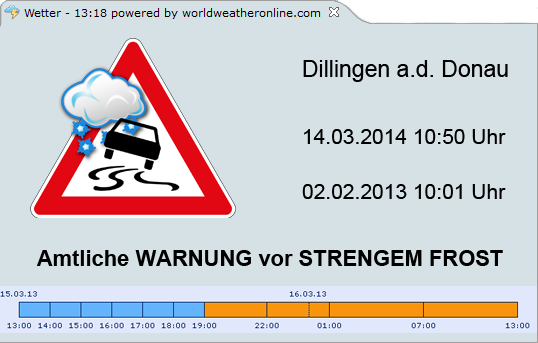

    Anbei ein Bild von einer heutigen Wetterwarnung. Es wird wieder nur Wetterwarnung angezeigt und nicht "Amtliche Warnung vor Glätte"
    Muss ich vielleicht den weatherWarnType übermitteln?

    Der sollte automatisch übermittelt werden.
    Kannst du in AM3 Log schauen, was übermittelt wurde? Wenn die Wetterwarnung eingeht, sollte zu Beginn die Meldung "Input: XYZ" geloggt werden. Hier sieht man was übermittelt wurde.

    Problem an FE (bzw. der hinterlegten URL).
    Wird mit FE 1.6.6 behoben.
