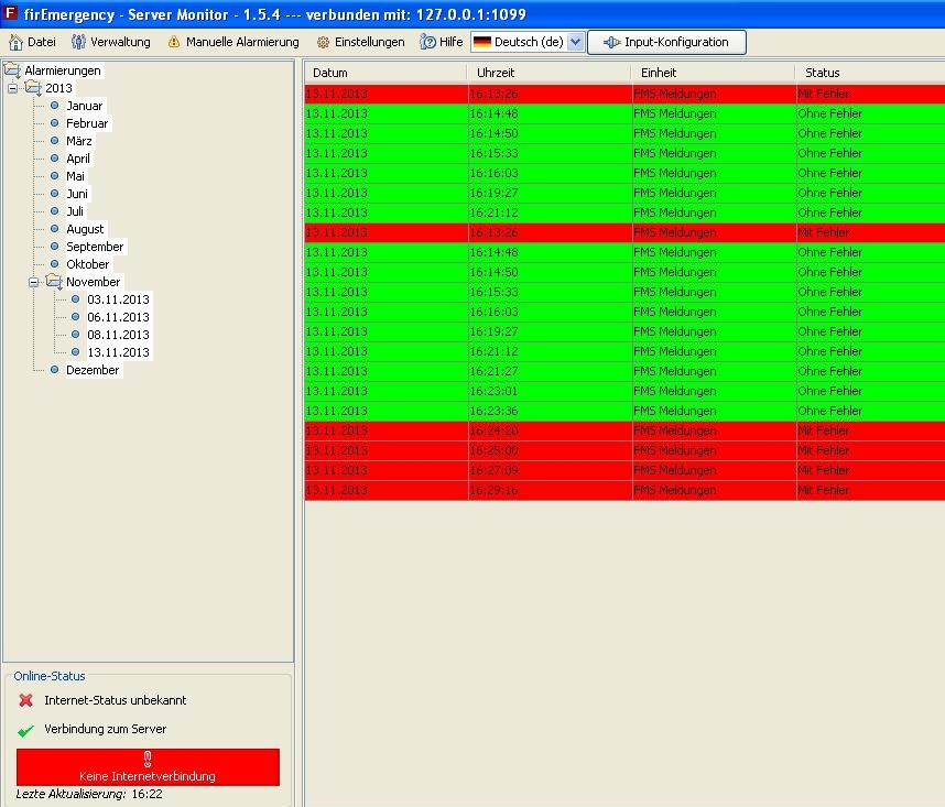

    Also die Batch scheint weit gehend zu funktionieren. Der Server erkennt nun die Aktivierung des Plugins. ESPA, was auch immer das ist zeigt er als nicht aktiviert an.
    Wenn ich nun in der Server-Oberfläche nachschauen zeigt er immer noch an, dass er keine Internetverbindung hat. Siehe angehängtes Bild.
    Habe fE und den AM3 gestern Mittag/Abend mal ein wenig laufen lassen um zu sehen was auch wirklich im Am ankommt. Leider habe ich das gefühl nur ein kleiner Teil der Alarme/Status-Meldungen auch auf den AM übertragen werden.
    Irgendwie echt komisch. Da die FMS-meldungen sauber in BosMon ankommen und auch wie es scheint zu fE übergeben werden.
    Mein Gefühl sagt mir, dass es irgendwie noch an der Verbindung von fE zum Internet hängt. Daher vermutlich auch die Meldung bzgl. keiner Internetverbindung.
    Habe nun Gestern am Spätnachmittag den Log gesichert. Soll ich Euch diesen mal zukommen lassen? Bzw. wie verfahren wir weiter um das problem zu lössen?
Hits:	153
Größe:	286,2 KB
    Also von dem Fehler links unten nicht irritieren lassen. Das ist bekannt und werden wir beheben.
    Jedoch gabs bei den Alarmierungen ja Fehler (alle die rot sind, gingen nicht durch). Da müsstest du mal Doppelklick auf den Alarm machen und dir die Fehler anzeigen lassen.
    Alternativ kannst du im Log schauen, was da schief ging.
