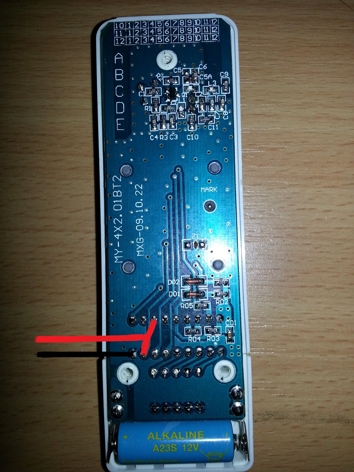

    Ich habe aus diesem Grund noch mal ein Foto gemacht wo ich die Brücke bzw. die Lötstellen eingezeichnet habe.
    Nein hast du nicht. Du hast kein Foto gemacht, du hast ein Bild kopiert, auf dem wie beschrieben etwas verkehrt gelötet war, und etwas dazu gemalt. Wie soll nun jemand wissen was du wirklich gelötet hast?
    So kann dir keiner sagen ob das richtig oder falsch ist.

    So jetzt habe ich ein komplett neues Bild eingefügt. Die Rote und Schwarze Markierung geht dann an das Ladegerät vom Quattro96 oder Hurricane.
    Angenommen ich hätte noch eine zweite Funkfernbedienung dieses Types, dann könnte ich doch die andere mit einer Ausschaltverzögerung die Steckdosen ausschalten lassen, oder?

    Der Anschluss wird so funktionieren.
    Von deiner "Ausschaltverzögerung" musst du gedanklich wegkommen! Die kommt hier nicht zum Tragen, denn du willst nicht, dass ein Signal nach einer bestimmten Zeit abfällt, sondern du musst nach einer bestimmten Zeit deine zweite Fernbedienung triggern.

    Das ganze Funktioniert super, wenn ich Kontakt 1 und 3 am Stecker der im Ladegerät stecken würde brücke schalten sich alle Steckdosen ein. Wenn ich die Brücke entferne (Pager aus Ladestation) schalten die Steckdosen dennoch durch und ich kann dann normal über den Funkschalter die Steckdosen ausschalten
    Selbst dann.
    Um es einfach zu machen: Was soll in deiner Konstellation der 2. Fernbedienung den Befehl geben, nach x Minuten wieder auszuschalten?
    Du kommt ohne ein bisschen Silizium oder ein weiteres Relais nicht hin.
    Wenn ich jetzt das ganze mit der zweiten FB ausschalten will nach x Minuten dann muss ich eine Lötbrücke zwischen 8und13 setzten und das dann mit dem Zeitrelai verbinden, oder?

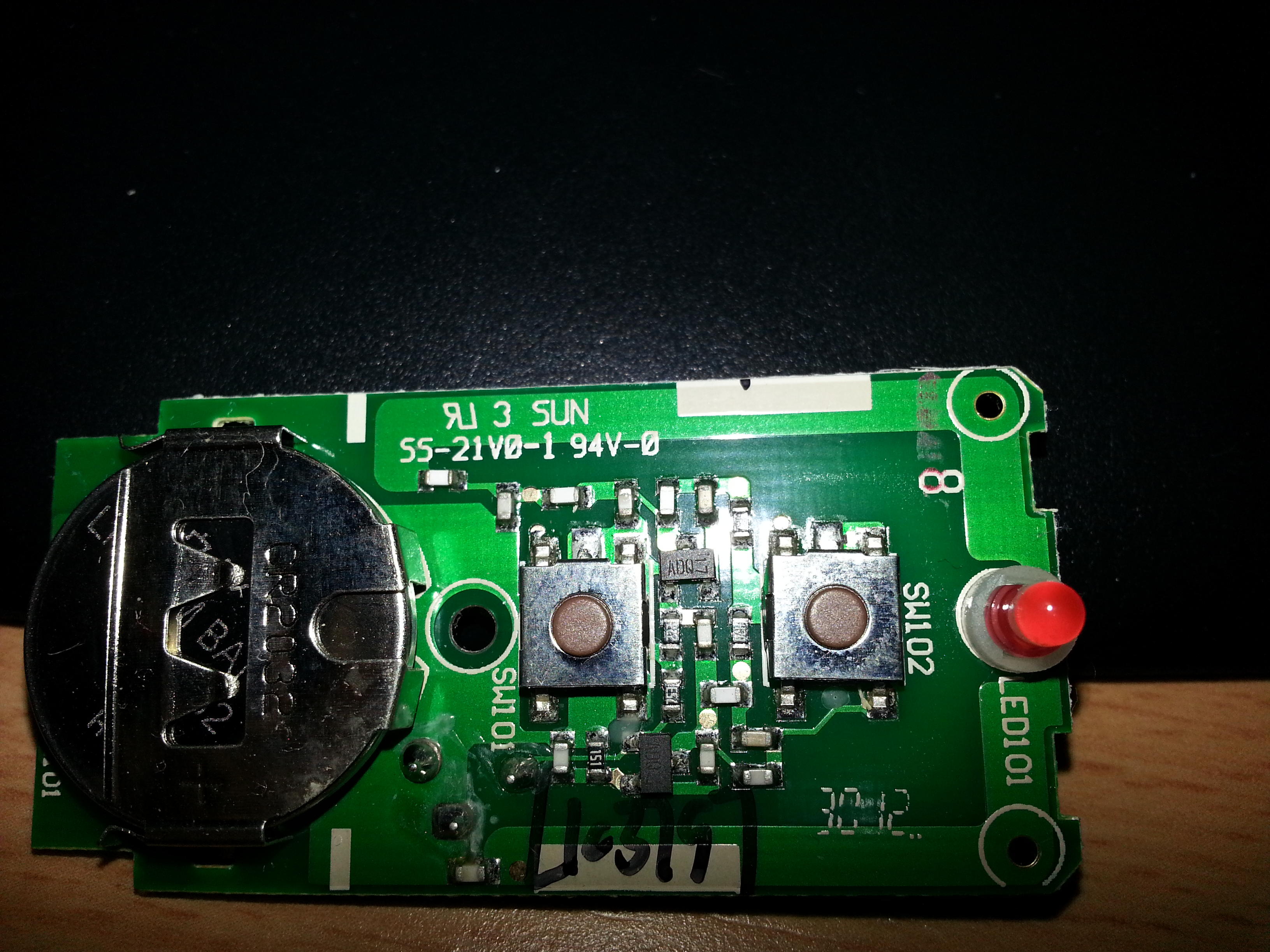

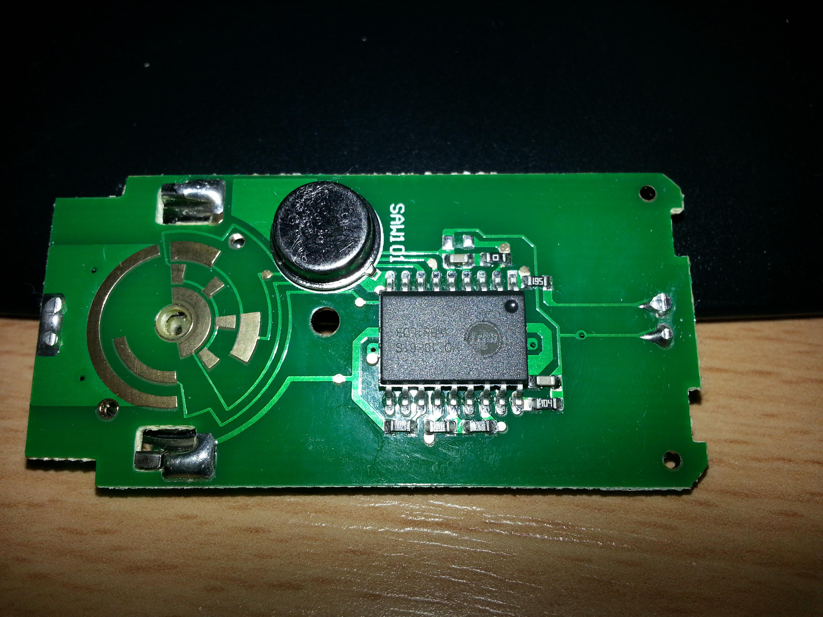

    So mein Handsender der Firma Intertechno ist da
    Moin moin,
    könnte hier vielleicht jemand mal drauf gucken und sagen, wo bzw. wie ich die Kabelanlöten muss, damit ich den Sender mittels Relai ausgang ein und Ausschalten kann.
    Wie sieht das den bei der FB mit einer permanenten Stromquelle sprich Netzteil aus, da wenn die Batterie leer ist ja eh nichts mehr passiert und ich damit den Faktor leere Batterie ausschließen kann.
    Ich würde mich sehr über eure Hilfe freuen.

    Kennt sich niemand mit der Schaltung der Platine aus?
  13. #43
    Weist du wie viele solcher Funkschalter es gibt?
    Ausserdem kann man auf das Wissen für spezielle Funkschalter nicht zählen...kaufst du dir in 1...3 Jahren nochmal den selben Funksender, kann es sein das da eine komplett andere Platine drinn ist.
    Übrigens stellt sich doch die Frage gar nicht, ob jemand weis wo du welche Drähte anlöten musst. Denn jeder der so mutig ist mit einem Lötkolben an Platinen rum zu löten, sollte im Kern verstanden haben worum es geht:
    Du willst etwas einschalten - dafür ist der Taster direkt neben der LED verantwortlich. Es ist SW102 der bebraucht wird!
    Dieser SW102 muss durch das Relais in deinem Heimzusatz überbrückt werden.
    Ob du nun die zwei Strippen vom Heimzusatz irgendwo rechts/links neben dem SW102 parallel schaltest, oder konsequenter weise den originalen Taster raus schmeißt ist aus elektronischer Sicht irrelevant.
    Der wichtige Schalter ist ja schließlich nur das Relais in deinem Heimzusatz.
    Welche der auf deinen Fotos erkennbaren 5 Pins von SW102 nun ganz genau deine beiden Relais-Kabel hin müssen, kann dir niemand nur anhand deiner Bilder wirklich sagen.
    Dazu bräuchte es noch zwingend den Hersteller des Tasters und dessen exakte Bezeichnung.
    Oder eben ein Mulitmeter womit man messen kann wie sich die Pins zueinander im ungeschalteten und geschalteten Zustand elektrisch verhalten.
    Und noch etwas anderes wird hier viele andere verschreckt haben:
    Auf deinem zweiten Bild ist zu sehen das da ein Codierschalter fehlt.
    Der Sender müsste also wieder in sein Gehäuse eingebaut werden, damit dieser Codierschalter wieder funktioniert.
    Andernfalls müsste man die Schleiferbahnen mittels Drahtbrücken codieren.
    Wie aber die Brücken liegen müssten, bedingt wieder ein Multimeter womit man die zweite Hälfte des Codierschalters im Gehäuse analysieren muss.
    Wie gesagt...wichtigstes Zubehör zu einem Lötkolben ist ein Multimeter (gibt's teilweise ab 5€) und die fertigkeiten mit beidem umgehen zu können.
    Dann lösen sich viele Probleme von ganz allein.

    Alles klar vielen Dank für den Hinweiß. Ich dachte nur bevor ich irgendwas kaputt mache, frag ich einmal hier nach. Das durchmessen hat was gebracht. Eine einfache Durchgangsmessung hat die FB zum Senden gebracht und der Empfänger hat auch geschaltet. Jetzt habe ich nur noch eine blöde frage, wenn ich das ganze über den Heimzusatz einschalten möchte, brauche ich zwei adern die den Taster der FB betätigen, wie sieht das ganze jetzt mit dem Ausschalten aus? Die Masse vom Einschalten könnte ich benutzten. Oder ist es besser wenn ich diese direkt am aus Taster abgreife?
