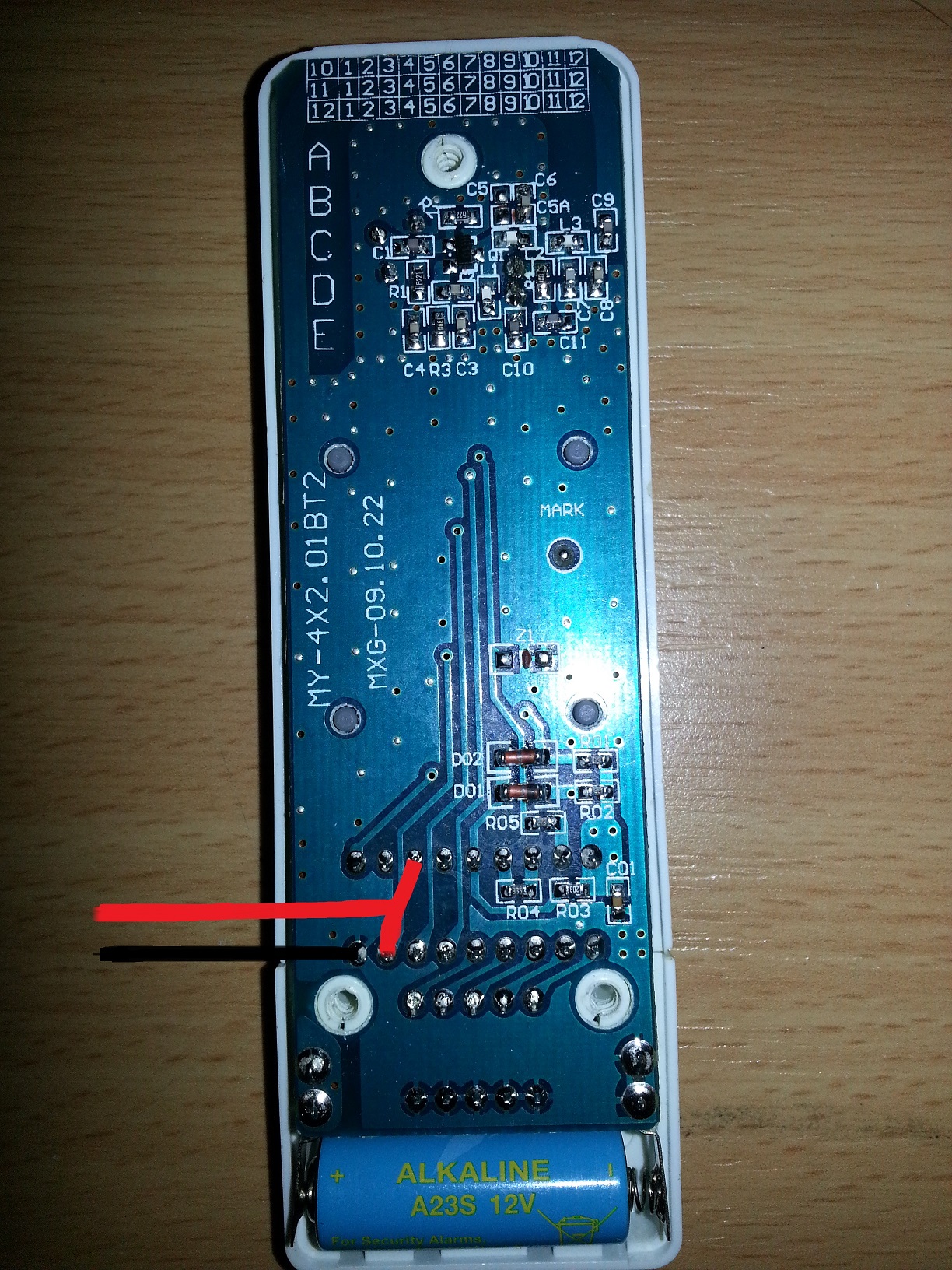

    Ps.: Im Anhang sind Bilder von Vorder- und Rückseite. Mein Plan ist es, die Schaltung auf die Steckdose C zu legen, die habe ich mal im Bild Markiert (Sowohl auf Vorder- als auch Rückseite)

    an welche Stellen hast du die zwei Adern angelötet?
    Kannst du das mal einzeichnen? Dann kann dir geholfen werden.

    gelötet habe ich noch nichts, habe es aber mal ein kleines Stück Draht daran befestigt, um zu sehen, was passiert, weil es ja im Endeffekt das selbe wäre, wenn etwas daraufgelötet ist, oder? Und da kam eben das dauersignal..
    habe es direkt auf dem "AN-Knopf" befestigt, siehe Anhang (ist eingekreist)
    edit: Um Missverständnisse zu vermeiden: kurz gesagt geht es darum, dass ich nicht weiß, an welchen Stellen gelötet werden muss.

    Also, wenn man das Teil nicht vor sich hat ist das etwas schwierig. Aber so wie das für mich auf den Fotos aussieht, drückt die Taste die zum Einschalten der Steckdose dient auf die beiden vom mir Gelb umringelten Punkte. Du müsstest mit der Fernbedienung dann 4 Steckdosen schalten können? Mach doch einfach mal eine Brücke so wie ich den Blauen Balken eingezeichnet habe, das sollte funktionieren.
    Falls das funktioniert musst du deine zwei Adern dann auf die von mir Gelb umringelten Punkte Löten.
    Es wäre vll. mal interessant die andere Seite von der Fernbedienung zu sehen, auf dem die Schalter sind (von unten).

    Danke! Ich versuche es morgen mal so, wie du es beschrieben hast und teile euch mein ergebnis mit.
    Im Anhang ist ein Bild der Unterseite, der rot umrandete Bereich ist genau der Bereich unter den knöpfen, die angesteuert werden sollen.

    Ich meine die Plastikabdeckung von dem Gehäuse, aber ist egal, so wie ich es eingezeichnet habe sollte es funktionieren.

    Habe im übrigen gerade selbst meine Elro Fernsteuerung aufgeschraubt, und es funktioniert genau so wie ich es beschrieben habe.
    Brücke zwischen Masse, 8 und 12 schaltet ein, Brücke zwischen Masse, 8 und 13 wieder aus.
    Bild!

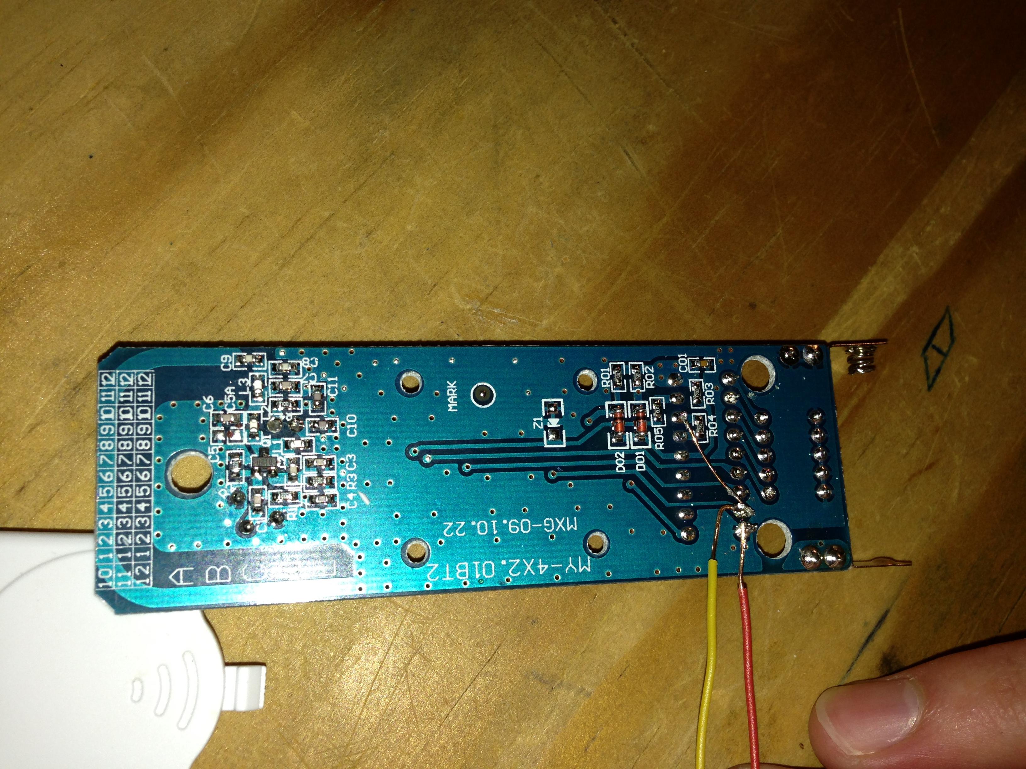

    Also im Anhang ist nochmal die Belegung von der DIN-Buchse, damit du weißt, wo die Drähte am Relaisanschluss hinführen. Gelb führt zu 3 und Rot führt zu 1.
    Vielleicht steh ich auch einfach nur auf dem Schlauch und habe falsch gelötet?!
    Ansonsten könntest du ja mal ein Bild deiner Fernbedienung anhängen, wäre glaub ich das einfachste. Meine Fernbedienung ist übrigens von mumbi, aber die Funktionsweise wird ja wahrscheinlich die gleiche sein.
    Das Mausklavier steht auf "Werkzustand", habe den Kram nach Bedienungsanleitung eingerichtet.

    Ist da an der gelben "Lötstelle" ein Schluss nach GND ?
    03.04.2012
    39
    Masse ist das rote. Kann natürlich sein, dass ich die Anleitung falsch verstanden habe und deshalb auch falsch gelötet habe
    18.06.2006
    1.728
    Glückwunsch, du hast auf den Osc. Eingang gelötet...
    8 und 12 Brücken, nicht 8 und 16!

    Ah, dann hab ich wohl von der falschen Seite gezählt..
    War sonst alles richtig? Also auch der Relaisanschluss?
    03.04.2012
    39
    Hab jetzt die richtigen Pins gebrückt, jetzt funktionieren die anderen Schalter nicht..
    06.12.2008
    990
    Die anderen oder die aus nicht ? Liegt aber sicher an der dauerhaften Brücke wie oben schon beschrieben.
