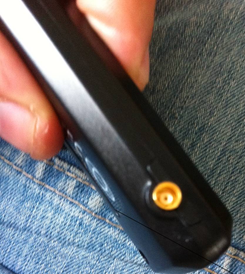

    Was für eine Buchse hat der Stick denn und was soll dran angeschlossen werden? Ich denke mal die "normale" Koax-Buchse sollte verbaut sein, wenn du auf BNC willst, dann nimm sowas: http://www.reichelt.de/BNC-PL-Adapte...96&artnr=K+433
    Auf BNC kann man ja so gut wie alles dann adaptieren ;-)
  14. #29
    1.988
    So siehts aus
Hits:	644
Größe:	117,1 KB
  15. #30
    31.10.2008
    548
    So siehts aus
    Nennt sich MCX.
    Grüße,
    Paul
