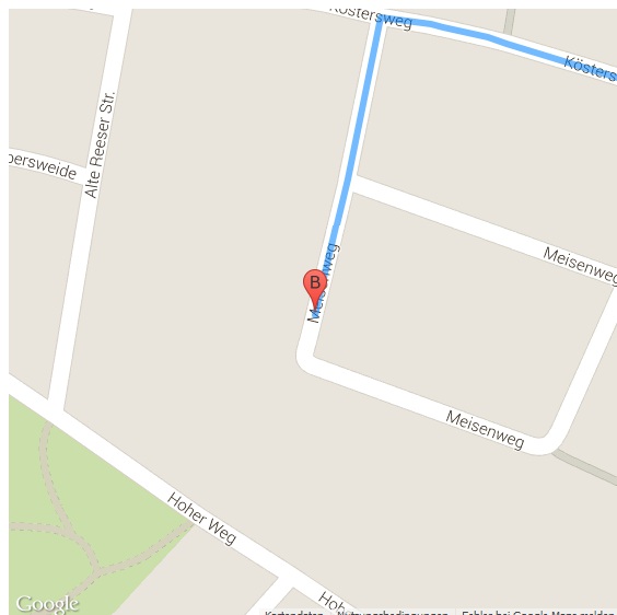

    18.01.2013
    21
    Karten werden nicht generiert
    ich verwende den Ordner, welcher die Feuerwehr Rees zur Verfügung gestellt hat, um mir Karten ausdrucken zu lassen.
    Ich habe das ganze eingerichtet und als erstes mal über den Debug-Ordner getestet und es hat alles funktioniert. Dieser Test wird ja mit einer Adresse durchgeführt.
    Über FE lasse ich mir die Adresskoordinaten übergeben. Nun ist es aber so, dass die Bilder nicht generiert wurden. Im Anhang findet ihr die Bilder, welche generiert wurden. Die eine Karte, die generiert wurde, ist die Karte aus dem Test. Daran hatte sich also nichts geändert.
    Ich hoffe mir kann jemand helfen, denn ich komme langsam nicht mehr weiter.
