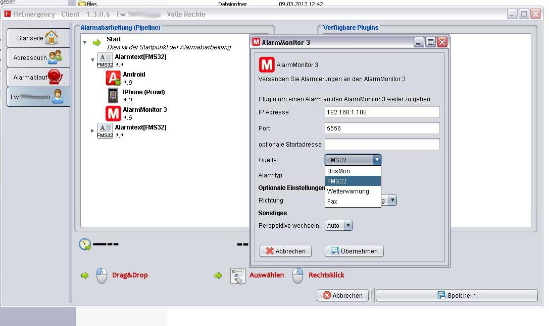

    ich wollte im alarmablauf gerade schon einmal den "stillen" alarm für eine einheit konfigurieren.
    vermutlich sollte man diesen ja wie alarm abbruch/info konfigurieren können ( für stillen alarm ist es echt bescheiden im wiki beschrieben, eigentlich garnicht). jedoch gibt es die auswahl "manuel" garnicht!? das plugin ist alarmmonitor 1.6
    Viel gibt es da eigentlich auch nicht zu beschreiben. Das ist die Wiki Seite dazu:
    http://firemergency-wiki.de/mediawik..._Alarmierungen
    die frage ist wo diese einstellung vorgenommen werden muss. wenn sie im alarmablauf einzustellen ist gibt es ein problem! siehe bild
