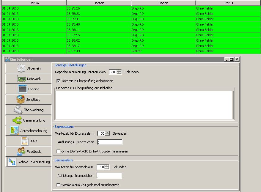

    Hallo wir haben das Problem der Mehrfachalarmierung, Habe wie beschrieben in den Einstellungen die Sekunden eingegeben.
    Heute wurde der Alarm 8 mal an apger gesendet. Anbei ein Screen und die log (persönliche Daten entfernt).
    Habe ich was übersehen, eine Einstellung flasch ?
    Für uns ist wichtig das es keien Mehrfachalarmierungen gibt, da wir noch ein paar Kameraden mit SMS versorgen (kein Smartphone).
Hits:	683
Größe:	101,7 KB

    Vermutung (das Log zeigt ja nur einen Alarm):
    Die Mehrfachalarmierung findet deswegen statt, weil jedes Mal der Text unterschiedlich ist (z.B. unterschiedliche Uhrzeiten des Alarmtextes).
    Da du die Funktion "Text mit in die Überprüfung einschließen" aktiv ist, greift die Doppelalarmierungs-Blockade nicht, wenn der Text nicht immer EXAKT gleich ist.
    Da der Alarm mehrfach in FE eingeht, wird er durch einen unterschiedlichen Text auch mehrfach ausgelöst.
  11. #56
    02.07.2008
    129
    Danke für die schnelle Hilfe,
    der Haken is raus, und es Funktioniert (freu).
    Danke

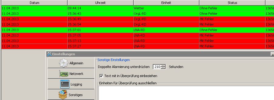

    habe jetzt Versucht ein Feintuning zu betreiben.
    Habe Datum Uhrzeit rausgenommen, es wird nur noch
    Info &4&
    &3&
    im Alarmablauf.
    Alarmtext(fms32)
    -apager
    -sms77
    -prowl
    Dann in der Unterdrückung für die Mehrfachalarmierung 210 Sek. und "Text mit in die Überprüfung einschließen" aktiv.
    Die heute eingegangen Texte sind identisch, es sind zwei Ric die eingegangen sind.
    zeitlicher Versatz der Mehrfachalarmierung ca 20-30 Sek.
    Die Erste Alarmierung an apager kam inhalb einer Minute, der rest (auch die zweite Ric) ca. 15 Minuten später, und nur weil ich da das wLan eingeschaltet habe.
    Als Anlage Übersicht Server mit Fehler (Reload sperre von SMS77) und Einstellung Mehrfachalarmierung, sowie die Log anonymisiert für den Zeitraum.
    Was mache ich noch falsch, bezüglich Unterdrückung Mehrfachalarmierung und zeitnaher empfang an apager.
    Danke im voraus
Hits:	594
Größe:	63,3 KB
