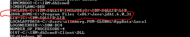

    Aber prinzipiell scheint mit deiner Java Installation was verkehrt zu sein. Hast du Java öfters installiert?

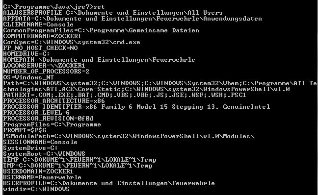

    Hatte Probleme und habe JAVA neu installiert, hatte vorher die JDK Version und habe nun "nur" die JRE installiert.
    Den RXTXinstaller benötigt aber JAVA doch um auf den Zertifikat Container zugreifen zu können? Kein Zertifikat = Kein SSL
    Zumindest taucht die Meldung erst auf seit dem ich das Mail Input Plugin nutzen will und es nicht hin bekomme...
    @limberu: nüscht bringt er, JAVA_HOME zeigt er bei SET gar nicht an. Screenshot im Anhang. Bin mir aber sehr sicher das es am fehlenden JDK liegt, denke ich werde mal diese Version nochmal installieren und dann mal schauen.

    Wenn der den Wert nicht gesetzt hat, kannst du ihn über Computer -> Eigenschaften -> erweiterte Systemeinstellungen -> Umgebungsvariablen selbst setzen auf dein JRE\bin Verzeichnis
