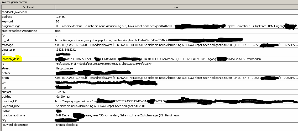

    Eins ist mir aber noch unklar, wenn ich mir die Testalarmierung im Servermonitor anschaue wird alles korrekt ausgefüllt, also Straße, Hausnummer, Ort nur die Postleitzahl fehlt da wir die nicht übermitteln. Klicke ich nun aber auf "Google Maps öffnen" versucht er als Adresse den Eintrag von BETEM zu benutzen und bringt eine Fehlermeldung. Im aPager lande ich im Meer vor Grönland :-(
    Dachte er lädt die Karte nicht, bis ich festgestellt hab das viele Blau ist Wasser...
    Offenbar nutzt er die Namen der ersten beiden Abteilungen aus BETEM beim Schlüssel "location_dest"

    Im Anhang befindet sich ein Screenshot der Alarmeigenschaft, Teile sind etwas geschwärzt.
