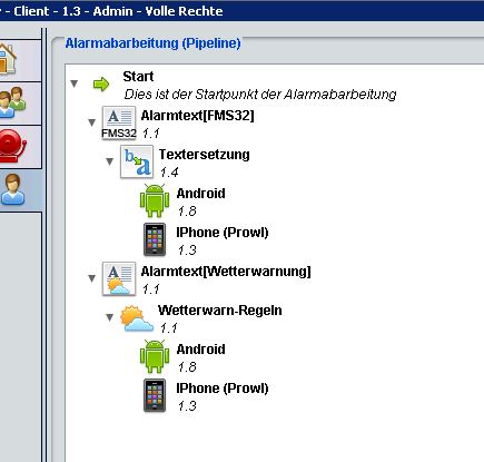

    @ firEmergency,
    anbei ein Foto der Pipeline und die log für den Problembereich.
    Danke schonmal für die Hilfe.

  7. #37
    08.08.2011
    299
    @ luipold: Ich persönlich verstehe die Pipeline irgendwie nicht. Was genau machst du damit?
    Einmal ein Wetterwarntextplugin und eines für FMS32 und das in der gleichen Einheit?
    Server:
    BosMon (POCSAG, FMS)
    FE 1.6
    AM3
    Balabolka
  8. #38
    02.07.2008
    129
    ja,
    bis jetzt halte ich es so, dass von fms32 über die RIC an die Alarm-FMS32.exe übergeben wird. Um an die gleichen das Wetter zu übergeben dachte ich mir, ich hänge das direkt darunter.
