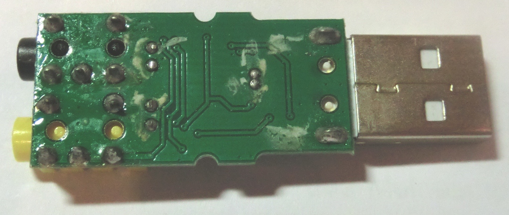

    Ich hab die USB-Soundkarte mal geöffnet. Meines Erachtens sieht das eher schlecht aus mit einem Umbau auf Line-In.
Hits:	333
Größe:	230,7 KB
ID:	14366   Klicken Sie auf die Grafik für eine größere Ansicht
Hits:	315
Größe:	245,1 KB

    Kannst du lesen was auf dem Chip steht? Dann kann man mal schauen was das Datenblatt sagt bzgl. Pinbelegung und co.
    Ich glaub ich werd mal das Kabel von Thomann bestellen. Lauf Kommentaren ist es kompatib mit Linux.
  11. #41
    19.12.2012
    170
    Der Chip ist leider vergossen. Da ist nichts zu lesen.
