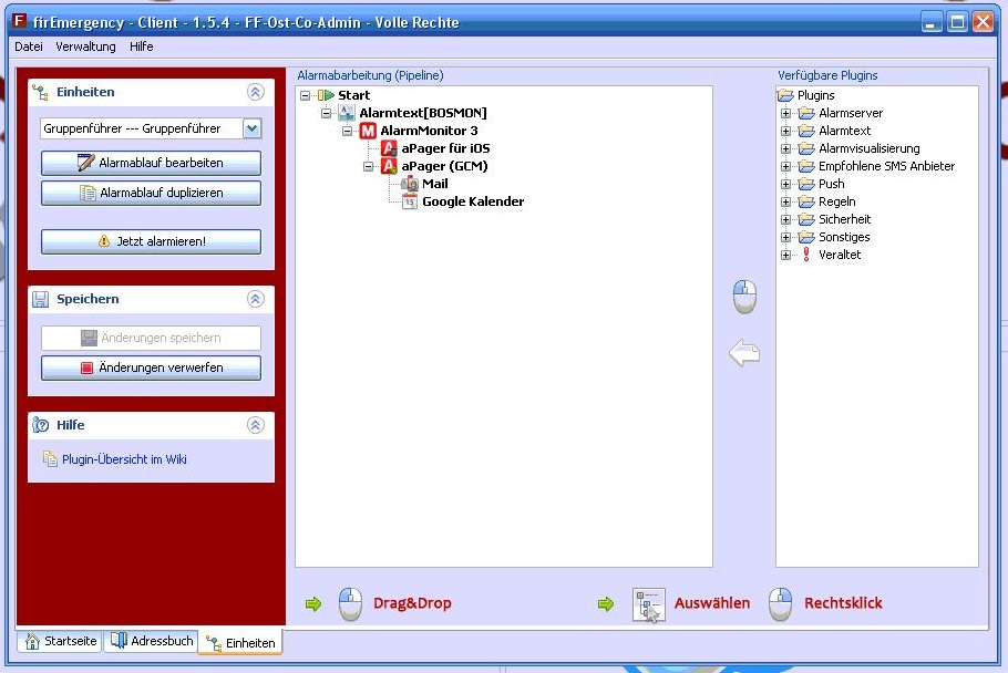

    bei uns ist im Bosmon eingestellt, das bei einen eingehenden Alarm (jedes Fahrzeug wird einzeln alarmiert) 3 Schleifen für den FE und AM3 ausgelöst werden. Sprich Gruppenführer, Mannschaft und Maschinist. Dies hat was mit den Lesebrechtigungen des Alarmtextes der eizelnen Gruppen zu tun.
    Heute Nacht gab es erstmal völlig Chaos auf den Am3 und der Rückmeldefunktion.
    Es wurden 2 Fahrzeuge alarmiert. Sprich 2 Rics bzw. 2 Alarme werden für uns seitens der Leitstelle ausgelöst.

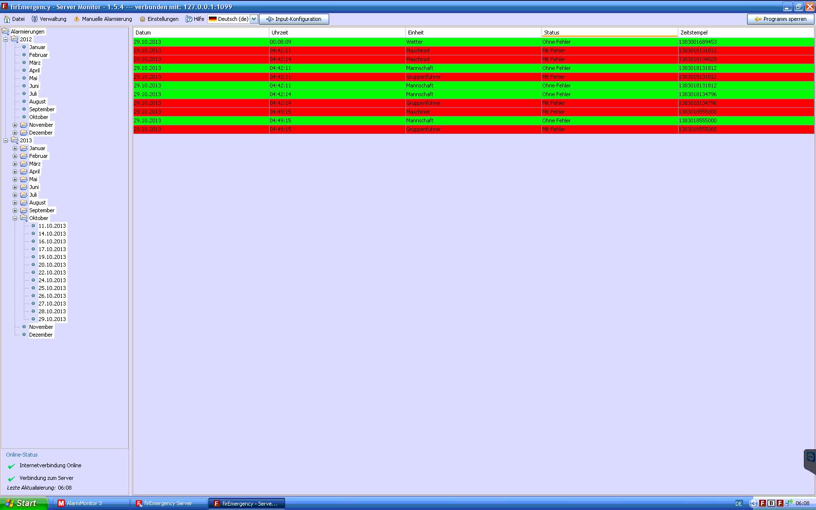

    Das Log lege ich mit bei. Betrifft nur die Alarme von 4:42 UHr.
    Das Problem war unter anderem das die Rückmeldungen, welche eigentlich bei Alarmen welche innerhalb von 10 min. eingehen zusammengefasst werden, nicht zusammengefasst worden sind. Ebenso sind auf den Am3 plötzlich 4-5 Alarmanzeigen eingegangen. Im Log ist zu ersehen das er teilweise Gruppen innerhalb von 1 sekunde mehrfach alarmiert hatte.
    Anbei mal eine Übersicht einer Gruppe wie die Pipeline angelegt ist, so sieht es bei allen 3 Gruppen aus.
    Eigentlich wollte ich den AM3 so einstellen das bei mehrfach Alarmierung, sprich mehrere Fahrzeuge die Alarme zu einer Maske zusammengefasst werden bzw. immer nur der letzte Einsatz angezeigt wird mit der sich zusammenführenden Rückmeldeübersicht und einer Anzeige unserer Fahrzeuge wo zu sehen ist welches alarmiert wurde. Ich weiß das soll unter anderem mit Sammelalarm und der Statusüberischt und den Befehl "aus Einsatz" gehen (Statusauswertung geht bei uns nicht mehr wegen Digi-Funk), aber so recht bekomme ich das nicht auf die Reihe.
    Gibt es Anregungen ?

    Nein, damit hat das nichts zu tun.
    Laut Log gehen sechs Alarmierungen ein. 3x für 1856513 und 3x für 1856417.
    Hast du die Doppelalarm-Überprüfung deaktiviert?
    PS
    Dein Alarmablauf ist nicht optimal. Zwar korrekt aber eben nicht optimal bezüglich Parallelität. Eventuell nochmal im Wiki nachlesen falls das nicht so gewünscht war (http://www.alamos-ug.de/mediawiki/in...lauf_verstehen)

    Nun sind im FE die Einheiten Gruppenführer, Mannschaft und Maschinist angelegt.
    Da zum Beispiel nur die Gruppenführer den kompletten Alarmtext lesen dürfen, die Maschinisten nur die Anschrift und die Mannschaft nur das alarmierte Fahrzeug, habe ich diese drei Einheiten angelegt.
    Kommt im Bosmon ein Alarm rein, sprich eine unserer Fahrzeugric wird ausgelöst, schickt Bosmon an FE an diese drei Einheiten den Alarm raus, welcher FE und AM3 dann entsprechend verarbeitet. Da hier zwei Fahrzeuge alarmiert worden sind, waren es dementsprechend zweimal das dir drei Einheiten alarmiert worden sind.
    Da grundsätzlich immer diese drei Einheiten alarmiert werden, liegen auf jeder Fahrzeugric, habe ich die Pipelines jetzt mal so abgeändert das nur auf der Gruppenführereinheit der AM3 liegt und auf den andern beiden nur die Pushalamierung. Sprich der AM3 wird dann nur einmal gefüttert. Ebenso werden die andern beiden Einheiten nun im Abstand von 5 sek. Zur Gruppenführereinheit alarmiert bzw. Die Pipeline verarbeitet.

    ich weiss jetzt gerade nicht genau, wie weit du selber schon gekommen bist und was du alles so schon raus gefunden hast, aber hier Mal was, was die ganze Sache evtl. stark vereinfachern würde:
    Warum wirklich 3 komplette, getrennte Einheiten, die genau das gleiche tun, nur einen etwas veränderten Text verschicken?
    Nimm doch eine Einheit, bearbeite den Text über "Alarmtext zerlegen" und "Textersetzung" so, dass du deine 3 Versionen auch so hinbekommst und packe in die Einheit dann 3 mal die Ausgänge (apager, Mail etc.) an die entsprechenden Stellen.
    So mache ich das auch, die GF bekommen alle Infos, die Mannschaft bekommt die Infos
    zum "Meldenden" mit Telefonnummern etc. nicht.
    Also in etwa so:
    -Alarmtext (GF)
    |-apager (GF)
    -Alarmtext (Ma)
    |-apager (Ma)
    oder
    -Alarmtext
    |-apager (GF)
    |-Textersetzung (Infos raus)
    | |-apager (Ma)
    |-Text zerlegen
    irgendwie so.. kenne den Aufbau eures Alarmtextes ja nicht.
    Damit hättest du dann auch nur einen Alarm an den AM3, was einiges echt einfacher macht.

    Ach herje....warum bin ich da selber nicht drauf gekommen.....ich probier es gleich mal aus. Danke für den Denkanstoß.
