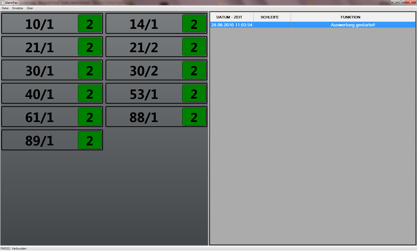

    Hallo Jungs,
    bei uns is seit ein paar Monaten die ILS geschalten und wir kriegen nun auch Alarmfax.
    Ich hab jetzt mal ne software geschrieben um die Faxe auszuwerten und auf nem LCD anzuzeigen.
    Funktionen:
    - Fax auswerten(Adresse, Anfahrstplan Fahrzeuge)
    - Status anzeigen mit FMS32
    Im Alarmfenster grün besetzten, rot status 3 also weg
    Im Hauptfenster werden Status 1 2 3 4 6 und C angezeigt
    - Alamierungen im Hauptfenster alle die durchlaufen. es können schleifen eingestellt werden die rot markiert werden.
    - Email versand(in Planung)
    - Torsteuerung(in Planung)
    Bitte Beachten dass dies nur der RC ist und noch nicht getestet wurde!!
    MFG
Hits:	1962
Größe:	221,5 KB
ID:	11980   Klicken Sie auf die Grafik für eine größere Ansicht
Hits:	1607
Größe:	224,9 KB
ID:	11981   Klicken Sie auf die Grafik für eine größere Ansicht
Hits:	1550
Größe:	111,9 KB

    Also Ablauf:
    - Der Faxeingangsordner wird überwacht ob dort eine *.tiff Datei erstellt wird.
    - Wenn ja läuft OCR mit den Einstellungen drüber. Spalten und Reihen können unter Fax getestet werden.
    - FMS32 muss als Server eingestellt sein dann erfolgt 5-Ton und FMS auswertung.
    - FMS nur für die in der Übersicht eingestellten Fahrzeuge.
    - Die eingestellten Fahrzeuge sind auch die nach denen auf dem Fax gesucht wird.
    Benötigte Komponenten:
    Microsoft SQL Server Compact 3.5
    http://www.microsoft.com/downloads/d...displayLang=de

    muss das Alarmfax ein bestimmtes Format haben oder wie habe ich mir das vorzustellen?
    C-A-F-S
    07.12.2004
    147
    Wenn ich das richtig gesehen habe, kann man ein Fax manuell einscannen.
    Hier werden dann die einzelnen Wörter in Spalten und Zeilen dargestellt.
    Diese kannst du dann nach belieben ausgeben lassen
    als Endung .tif, aber das hast du ja nicht gemeint oder?
    gruß, Markus
    17.09.2009
    45
    die endung muss *.tif oder *.tiff sein der windows faxdienst erstellt so eine Datei beim empfangen.
    Man kann eine Faxdatei manuel einscannen um das ergebnis zu sehen und die spalten und zeilen einzustellen...
    20.12.2004
    287
    Manuel einscannen, ich dachte das Alarmfax wird auf den PC gechickt und dann mit deinem Programm in eine "Bildschirmanzeige umgewandelt"...
    C-A-F-S
    17.09.2009
    45
    Ja is auch richtig...
    Mit "Manuell" meine ich du musst die datei auswählen welche "eingescannt" (mit ocr ausgelesen) werden soll :D
