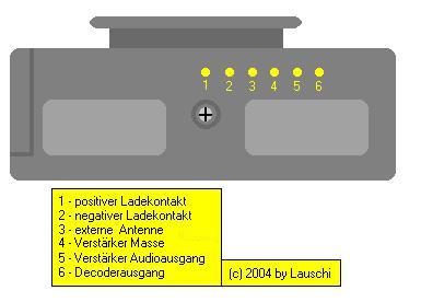

    Als zweite Möglichkeit würde mir auch noch der Pin 6 unten am BMD einfallen. Dieser gibt bei Alarm ja ein Signal an das Ladegerät weiter, damit dort der Decoderausgang freigeschaltet wird. Also müsste ich am Kontakt im BMD doch auch ein Alarmsignal abgreifen können?
    Leider findet man zu diesem Thema nichts im Internet, weshalb ich für jede halbwegs hilfreiche Nachricht dankbar bin ;-)
Name:	bmd kontakte.jpg
Hits:	581
Größe:	15,1 KB
    Naja...ich kann mir vorstellen das da unten am Pin 6 was wackelt wenn er auslöst.
    Aber für dein Vorhaben würde ich zunächst erst mal am Dedoder-Chip U6 die Pins 7 sowie notfalls Pin 21 ausmessen.
    An Pin 7 kommt ein Schaltsignal (Gleichspannung) herraus welche den Lautsprecherverstärker einschaltet.
    Doch vorsicht: Einfach so zum Test eine LED drann heften iss nicht!
    Du musst erst wissen welche Spannung dort anliegt, und da diese warscheinlich eben keine 20-30mA hergeben kann ohne das der Decoderchip durchbrennt, wäre da zumindest noch eine Schaltstufe (einzelner Transistor+Widerstand) nötig.
    An Pin 21 kommt das Alarmsignal aus dem Decoder. Könnte man über ein RC-Glied abgreifen und eine Transistorschaltstufe damit befeuern. Allerdings würde die LED eben nur solange leuchten, wie der BMD piepst.

    Hey Jürgen,
    das ist doch schon mal hilfreich. Danke.
    Nun muss ich nur mal gucken, ob sich im Internet ein vernünftiger Schaltplan des BMD auftreiben lässt, damit ich die Lötpunkte auf der Platine auch den Bezeichnungen zuordnen kann.
