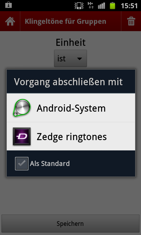

    Es gibt neues zum Thema Sony Ericsson Xperia arc, bisher war es ja leider so das keine Einheiten angelegt werden konnten. Nun aber ein kleiner Trick und es geht und zwar braucht der Nutzer nur die App ZEDGE (Kostenfrei) downloaden, danach einmal starten und schon ist es möglich in aPager eine Einheit mit einen bestimmten ton anzulegen.

    Ändert die App den Klingelton-Auswählen-Dialog?

    Hallo feodor,
    JA die App „Zedge“ ändert den Klingelton-Auswahl-Dialog es steht nach der Installation ein weiterer Punkt zur Verfügung.

    Dankeschön.
    Zwar unschön, aber als Workaround hoffentlich akzeptabel.
