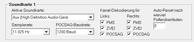

    ok dann gehst du hin nimmt ein mono-kabel schließt es am disc und line in an. dann musst du in FMS 32 unter den Sound Optionen einmal die Hz-Zahl einstellen ich habe bei mir 11,025 Hz eingestellt und dann musst du deine Baud einstellen ganz wichtig also ob 512 oder 1200 Baud. Dann einfach Kanal-dekodierung überall haken machen. Und zu guter letzt etwas mit der lautstärke der line in spielen so das der ausschlag maximal im normal zustand ein bis 2 grüne streifen zeigt.
    hoffe dir damit geholfen zu haben
    Was ist ein Mono-Kabel?
    Disc? was das?
    Woher weiss ich welche HZ-Zahl ich einstellen muss?
    Wo muss ich die Haken rein machen? Wo drück ich darauf, dass ich das geöffnet kriege?
