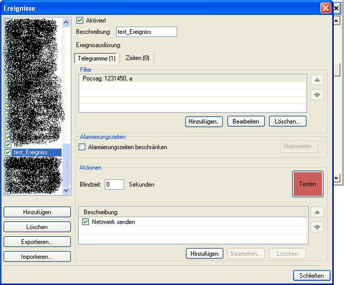

    Ich möchte wenn 1234567 A ausgelöst wird ein anderer Benutzer ausgelöst wird als wenn 1234567 B alarmiert wird.
    Im Bosmon kann ich ja eine Subadresse (Funktion a,b,c,d) einstellen, nur leider kann ich dies bei firemergency machen. (Siehe Bild 1)

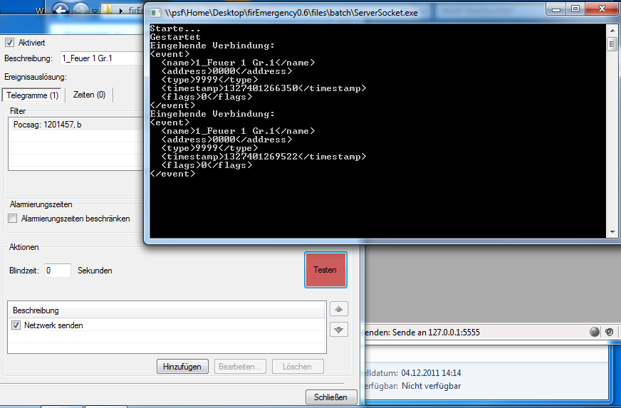

    Nur leider übergibt Bosmon an Firemergency immer nur den Namen. Bild 2 , 3
    Ich möchte nun eine automatische Datei von Firemergency für Bosmon erstellen lassen. Nur leider klappt das dann mit der richtigen alarmeirung nicht.

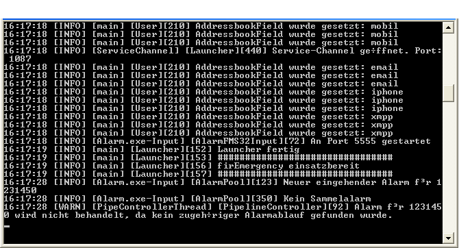

    Also mit dem "Testen" Knopf von BosMon darfst du nicht testen.
    Der überträgt wie du sehen kannst nicht dir richtigen Daten.
    Du musst entweder bis zum echten Alarm warten, oder mit BosTool einen Alarm ausführen, damit die Daten sehen kannst, die BosMon überträgt.

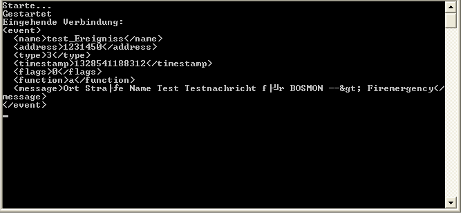

    so liebe FE-Entwickler.
    Hier meine neuen Screenshots:-)
    Wie man sieht, wird die Funktion auch übertragen, nur leider gibt es keine Zuweisung auf FE...
    Ich muss ja der Einheit einen Code geben im FE. Hierbei möchte ich gerne, das die Funktion mit Berücksichtigt werden kann....

    17.08.2011
    137
    BosMon alarmiert bei leerem Benutzerfeld in den Netzwerkereignis immer nur die RIC. Wenn du was anderes willst, musst du dort deinen in FE eingetragenen Einheiten-Code eintragen bzw. deinen Einheitencode über Variabeln angeben.
    Schau dir mal die möglichkeiten hier an (http://www.bosmon.de/doc/Telegramm_Ereignisse). Wenn du etwas runter scrollst findest du das Thema "Variabeln"
    Sollte dir weiter helfen, wenn nicht kannst du dich nochmal melden.

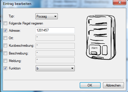

    Wenn ich das richtig verstande haben muss ich bei BM alles wie gehabt, wie bei normaler Ric einstellen, mit nachfolgender Besonderheit.
    1. beim Filter gebe ich die Funktion mit an
    2. beim Netzwerkereignis kommt beim Benutzernamen
    %adresse%%funktion%
    3. in FE gebe ich als Code die Ric mit Subric ein (1234567a)

    25.03.2011
    94
    Ich würde einfach für euch beide empfehlen, da es wahrscheinlich die einfachste Methode ist, in Bosmon 2 Telegramereignisse einzustellen mit dem Filter 1234567a und 1234567b, also die Funktionen auch extra im Filter einstellen, und diese dann per Netzwerk an 2 unterschiedliche Einheiten zu versenden.
