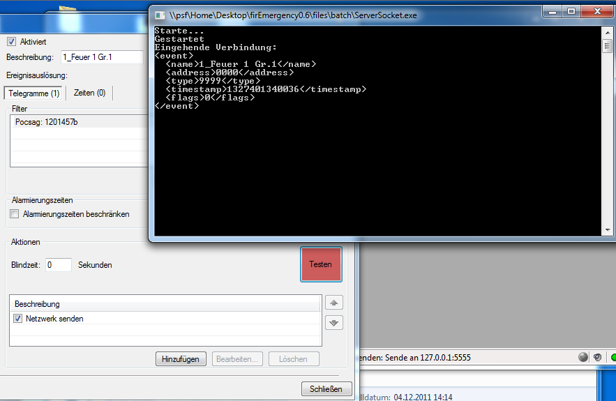

    so liebe FE-Entwickler.
    Hier meine neuen Screenshots:-)
    Wie man sieht, wird die Funktion auch übertragen, nur leider gibt es keine Zuweisung auf FE...
    Ich muss ja der Einheit einen Code geben im FE. Hierbei möchte ich gerne, das die Funktion mit Berücksichtigt werden kann....
    Ich hoffe ihr könnt mir helfen:-)

    17.08.2011
    137
    BosMon alarmiert bei leerem Benutzerfeld in den Netzwerkereignis immer nur die RIC. Wenn du was anderes willst, musst du dort deinen in FE eingetragenen Einheiten-Code eintragen bzw. deinen Einheitencode über Variabeln angeben.
    Schau dir mal die möglichkeiten hier an (http://www.bosmon.de/doc/Telegramm_Ereignisse). Wenn du etwas runter scrollst findest du das Thema "Variabeln"
    Sollte dir weiter helfen, wenn nicht kannst du dich nochmal melden.
