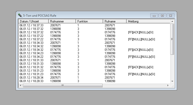

    26.09.2011
    16
    ich hatte den Scanner bisher immer auf Scanbetrieb...
    Habs jetzt mal nur auf der digitalen Frequenz versucht und es wird trotzdem nicht besser.
    Hab mal ein Bild im Anhang hinzugefügt.
    Ich vermute mal ganz stark das es an den Lötverbindungen liegt. Oder kann das sonst noch irgendwo dran liegen.
    Verschlüsselt ist es hier definitiv noch nicht weil die meisten alarmierungen kommen vernünpftig an.

    19.02.2008
    509
    Für mich sieht das nur nach ner Netzkennung aus... aller 3min die gleiche RIC?
    Wenn verschlüsselt wäre müsste immerhin Buchstabensalat kommen.
    22.12.2001
    933
    Ich muss meinem Vorschreiber recht geben,das können nur die Netzkennungen sein.Alle 3min die gleichen 3 Rics.
    @ Strike92
    Du müßtest wenigstens andere Rics sehen,wenn auch mit verschlüsselten Meldungen.
    Kann es sein das Du einen Filter zuviel hast?
    HLF 49/1
    06.12.2008
    990
    Schließe mich auch mal bei den Stay Alive Rics an. Wie lange hast du denn mal beobachtet ?
    Bei uns kann das schon. Al benähest dauern bis mal ne Ric kommt.
    19.02.2008
    509
    Wird bei euch das Netz erst aufgebaut?! Bei uns war es "damals" auch so, dass beim Aufbau des Netzes schon die ersten NetzIDs über den Äther kamen... an direkte Pocsagmeldungen war da aber noch gar nicht zu denken.

    Was meinst du mit einen Filter zuviel? Als ich den Diskriminator Ausgang eingebaut habe habe ich eine RC-Kombination als Filtereingebaut, so wie es in der Anleitung stand.
