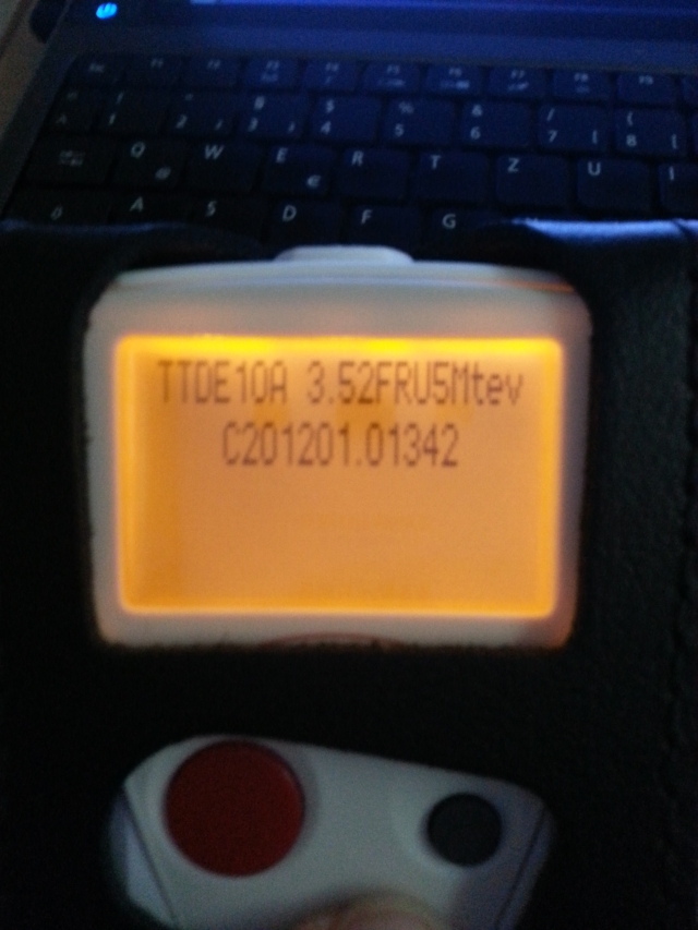

    21.10.2008
    28
    Aktuelle Firmware ist 3.94. Ist zumindest bei meinem jetzt drauf, nachdem er gestern von Swissphone zurück kam.

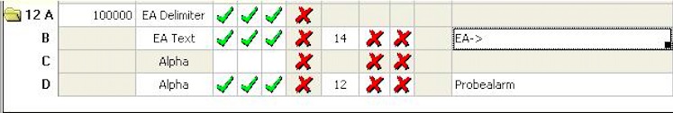

    Hallo allerseits.
    ich habe eventuell eine Idee, wie man beim 935 den EA-Monitor zumindest als Schaltprofil wieder verfügbar machen könnte.
    Und zwar ist mir aufgefallen, dass wenn mein 910 einen Alarm via EA-Monitor erhalten hat, er den Fixtest "EA->" angezeigt hat, wie auf dem angehängten Bild zu sehen. Daher nutzt er, meiner Meinung nach, den EA Delimiter RIC für den EA Monitor. Wenn man nun, wie auf dem Bild zu sehen, diesen RIC als Schaltprofil und EA Text Programmieren würde, müsste, wenn man dieses Schaltprofil aktiviert, der 935 auch wieder die EA Monitor Funktion haben. Zumindest eben als Schaltprofil und nicht als eigenständige Menüeinstellung.
    Was meint ihr, ist diese Überlegung plausibel oder hängt hier irgendwo ein gewaltiger Haken.
