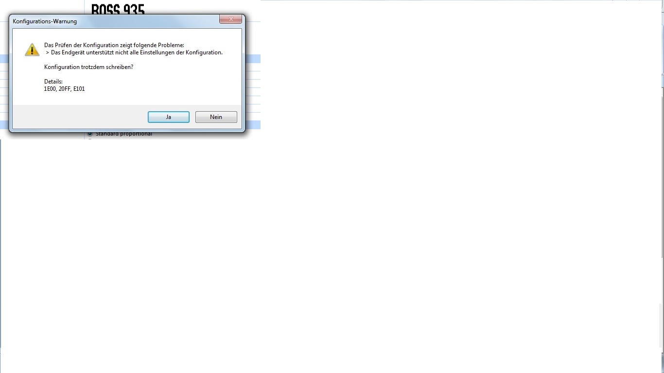

    Ich habe heute einen 935er programmiert, der mir folgende Meldung angezeigt hat ( Siehe Anhang ).
    PSW Plus ist aktuell.
    Programmierung ging trotzdem, scheint auch zu funktionieren. Aber vielleicht könnt ihr mir ja helfen was es damit auf sich hat.

    Neuste PSW , alte Firmware... ?!?

    gemäß der Meldung sieht es aus, das der 935 im Vorfeld mit einer höheren PSW Version programmiert wurde als die, die du verwendest.
    Gruß Frank

    Ich bekomme die Meldung wenn ich vorher einen Hurricane Duo programmiert habe da dieser ja die Funktionen der Sprachausgabe mit drinnen hat die Programmierung ist aber trotzdem komplett auf dem 935 drauf.

    Welche PSW-Version
    Welche Firmware-Version
    hast du?

    Ich habe die PSW Plus 3.18.1396-rc1 vom 07.08.2013
    Die Firmware des Melders ist die 3.40.
    Diese wurde so von Swissphone im Januar versendet. Ich weiss nicht ob es dort üblich ist veraltete Firmware zu versenden ?
    Ich persönlich habe die Firmware 3.70 ( bei Swissphone geupdatet nach erscheinen ) mit der PSW Programmiert und habe diese Meldung nicht bekommen.
    Zur Programmierung des Melders habe ich allerdings meine bereits getätigte Programmierung als Vorlage genutzt. Allerdings habe ich hier nichts anderes eingestellt als wie ich zur Firmware Version 3.40 schon hatte.
    Derzeit scheint auch alles normal zu funktionieren, ich gehe daher davon aus, dass es einfach nur eine Info von der PSW ist.

    Das war bisher nicht üblich.
    Es scheint aber gerade üblich zu werden.
    Die PSW ist nicht die Neueste.
    Die Firmware ist aktuell 3.90
    Um alle Funktionalitäten sicher nutzen zu können (und damit auch dem beim Kauf erworbenen Anspruch auf volle Funktion) gerecht zu werden, ist die aktuellste Firmware in Verbindung mit der aktuellsten Software notwendig.
    Es gibt bis zur 3.90 nachweislich gravierende Fehler.
