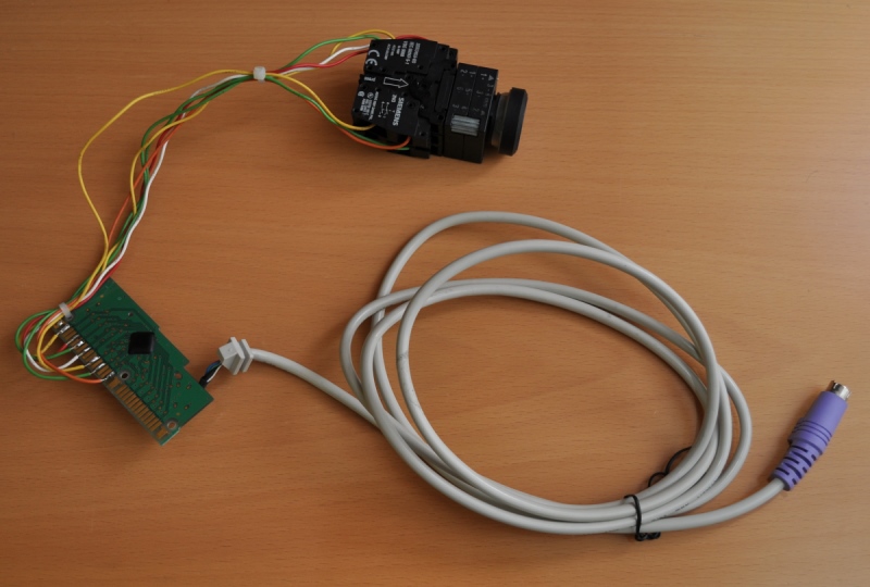

    Hab so etwas vor einiger Zeit mit Hilfe einer alten PS2 Tastatur realisiert. (siehe Bild)
    Da die an den ausführenden PC angeschlossene Tastatur per USB verbunden ist, war der PS2-Steckplatz noch frei. (Sowas haben auch die meisten neuen PCs noch)
    Durch Betätigung des Tasters wird eine Tastenkombination (z.B. Strg+Shift+Ende) ausgelöst die wiederum eine Verknüpfung (=Batchdatei) startet.
    Mittlerweile wurde das Konstrutk in einen Druckknopf-Feuermelder eingebaut (da ist im Gehäuse noch Platz für eine kleine Platine) und hängt im Feuerwehrhaus. Bei Bedarf kann man die Scheibe einschlagen und den Knopf drücken. :-)
