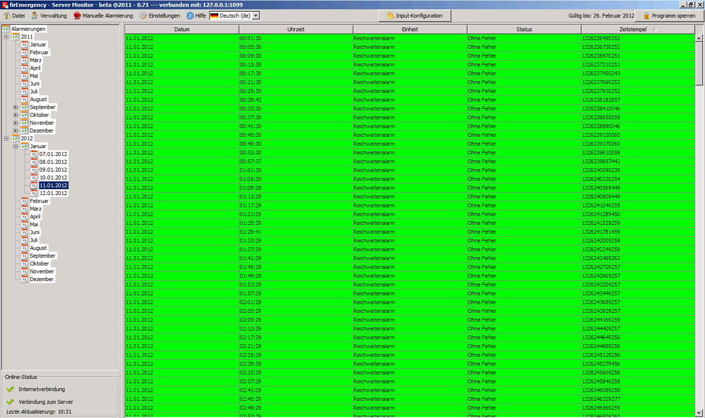

    Hallo firEmergency,
    habe bei mir mal den Reichweitenalarm eingebunden. Jetzt habe ich bei mir in der Server-Oberfläche für jeden Alarm der von dieser Ric kommt (ca. alle 3 Minuten) einen Eintrag stehen. (Siehe Screenshot 1)
    Ist das so gewollt? Habe ich was falsch konfiguriert. Wäre es nicht besser nur dann einen Eintrag zu machen wenn dieser Ausgefallen ist?

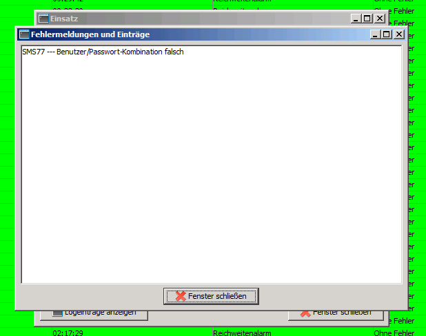

    Des Weiteren werden die Einträge alle grün dargestellt, wenn ich aber auf dei jeweiligen Einträge klicke und dann auf Logeinträge anzeigen gehe steht dort immer der gleiche Fehler drin. (Siehe Screenshot 2)
    Gruß Hausen

  4. #19
    Ja, das ist so gewollt, weil die Einheit ja wirklich alarmiert wird.
    Du kannst aber unter:
    Einstellungen > Allgemein
    die Einheit aus der Server-Oberfläche entfernen.
    (Einheitenfilterung)
    SMS77:
    Das sind fehlerhafte Einträge, die wir mit der nächsten Version beheben werden.
  5. #20
    29.11.2006
    410
    Hallo firEmergency
    habe das mal so gemacht und die Einträge werden auch nicht angezeigt, jedoch wenn ich im Baum auf der linken Seite klicke werde ich trotzdem gefragt ob alle Einträge angezeigt werden sollen, und danach bleibt das Feld natürlich wegen der Filterung leer.
    Mich stört das jetzt nicht aber es ist doch etwas verwirrend, oder?
    Gruß Hausen
  6. #21
    Ja, ich weiß was du meinst.
    Ich werd einen zusätzlichen Text mit hinschreiben, damit es verständlicher ist.
