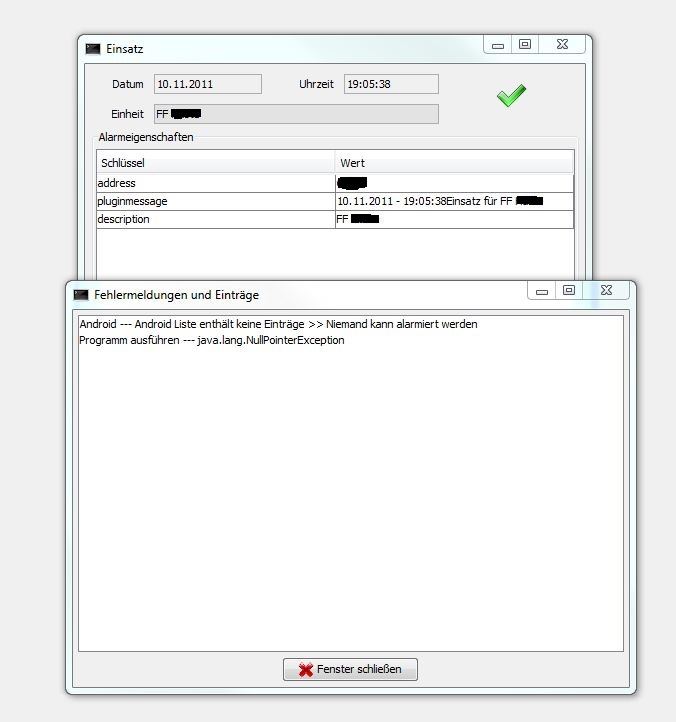

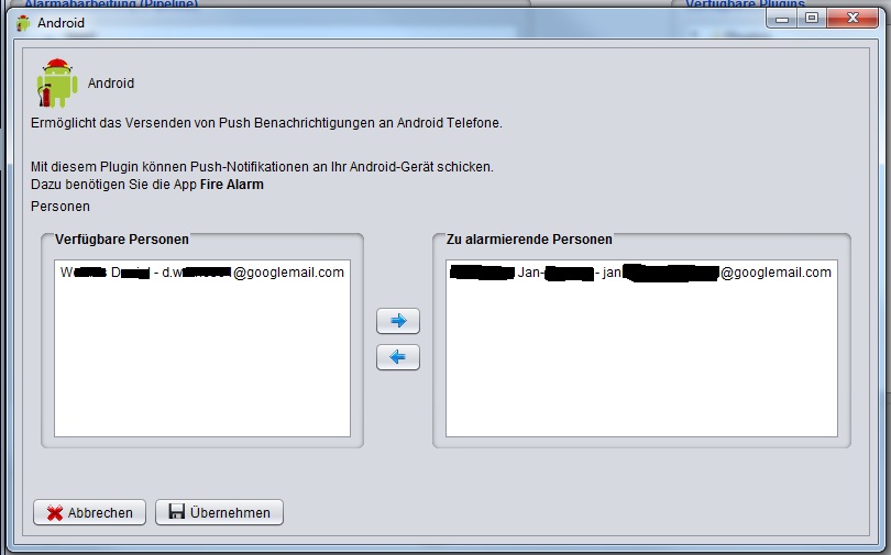

    Außerdem gehen hab ich bei manueller Alarmierung den Fehler:
    10:31:53 [ERROR] [AndroidThread Fri Oct 28 10:31:52 2011] [android.SendMessage][95] Fehler beim senden C2DM Fehler: Error=NotRegistered
