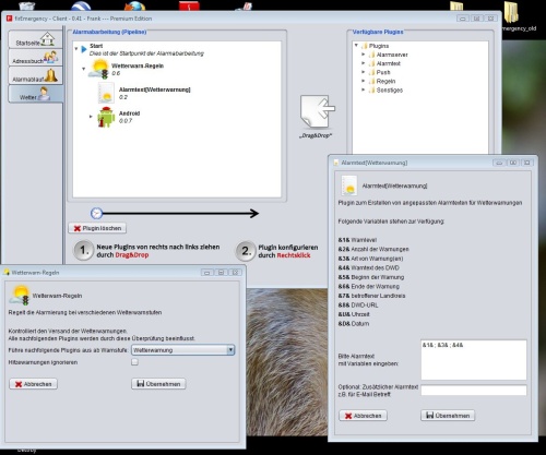

    Doch.
    Du musst nur das Plugin neu zu deinem Alarmablauf hinzufügen. Siehe Screenshot.
    Zum Verständnis:
    Du hast dadurch nicht die alte Version in der Pipeline, sondern nur den "alten" Text. Sollte alles funktionieren, kannst du gerne das alte drin lassen.
    Sollte aber etwas nicht funktionieren, schmeiß das alte Wetterwarn-Plugin aus der Pipeline und zieh es wieder neu rein.

    02.12.2008
    463
    Habe nich auf die 0.41 geupdatet, sondern die 0.41 komplett neu installiert und eingestellt.
    Irgendwo is da noch ein Fehler!
    Mit den "neu einfügen" funktionierts nun!!!
    Wenn ich aber die "Wetterwarnung" der "Beispiel-Pipeline" nehme, steht der alte Text,.... noch drinnen.
    Ja, stimmt.
    Das Beispiel wurde mit Version 0.2 erstellt. Deswegen steht das noch falsch drin. Hab eine aktualisierte Version hochgeladen.
