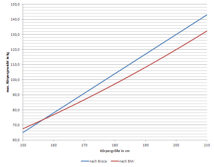

    Wieso, entscheiden tut der Arzt ;-)
    Wenn man sich beide Verfahren (Broca und BMI) mal einfach im Vergleich ansieht, merkt man, dass die Anforderungen nicht so unterschiedlich sind. Selbst bei Personen über 2m Körpergröße sind das max. 10 kg Unterschied.

    nederrijner schrieb:
    >...Wieso, entscheiden tut der Arzt ;-)...<
    Eben.
    Und der wird sich dann zukünftig noch mehr mit dem Fehlschluss der Probanden auseinander setzen müssen.
    Aus
    "Der BMI entscheidet nicht über Atemschutztauglichkeit"
    wird dann sehr schnell
    "Das Körpergewicht hat mit der Atemschutztauglichkeit nichts zu tun"
    Und ich kenne sehr viel Kammeraden und Führungskräfte die das tatsächlich glauben.
    Das böse Erwachen kommt dann leider meist erst wenn der Arbeitsmediziner mal wechselt und sich dann "strenger" an den G26 gehalten wird ...
    Und wenn dann noch nach einem Unfall rauskommt: der untersuchende Arzt der "G26" war gar kein Facharzt für Arbeitsmedizin bzw. ein Facharzt mit der Zusatzbezeichnung Betriebsmedizin ...
    Aber wir machen das alle ja nur ehrenamtlich ...
