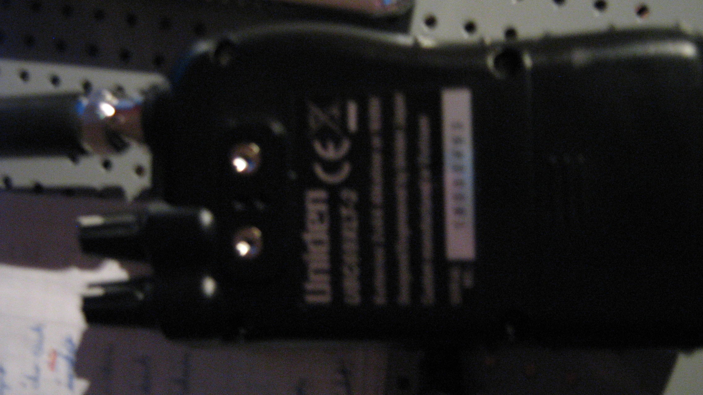

    also, ich kann auf der Rückseite nichts finden. Hab mal ein Bild dazu gemacht:

    Laut dem Bild hast du keinen Disc...was willst du denn genau auswerten Fms oder Poc?

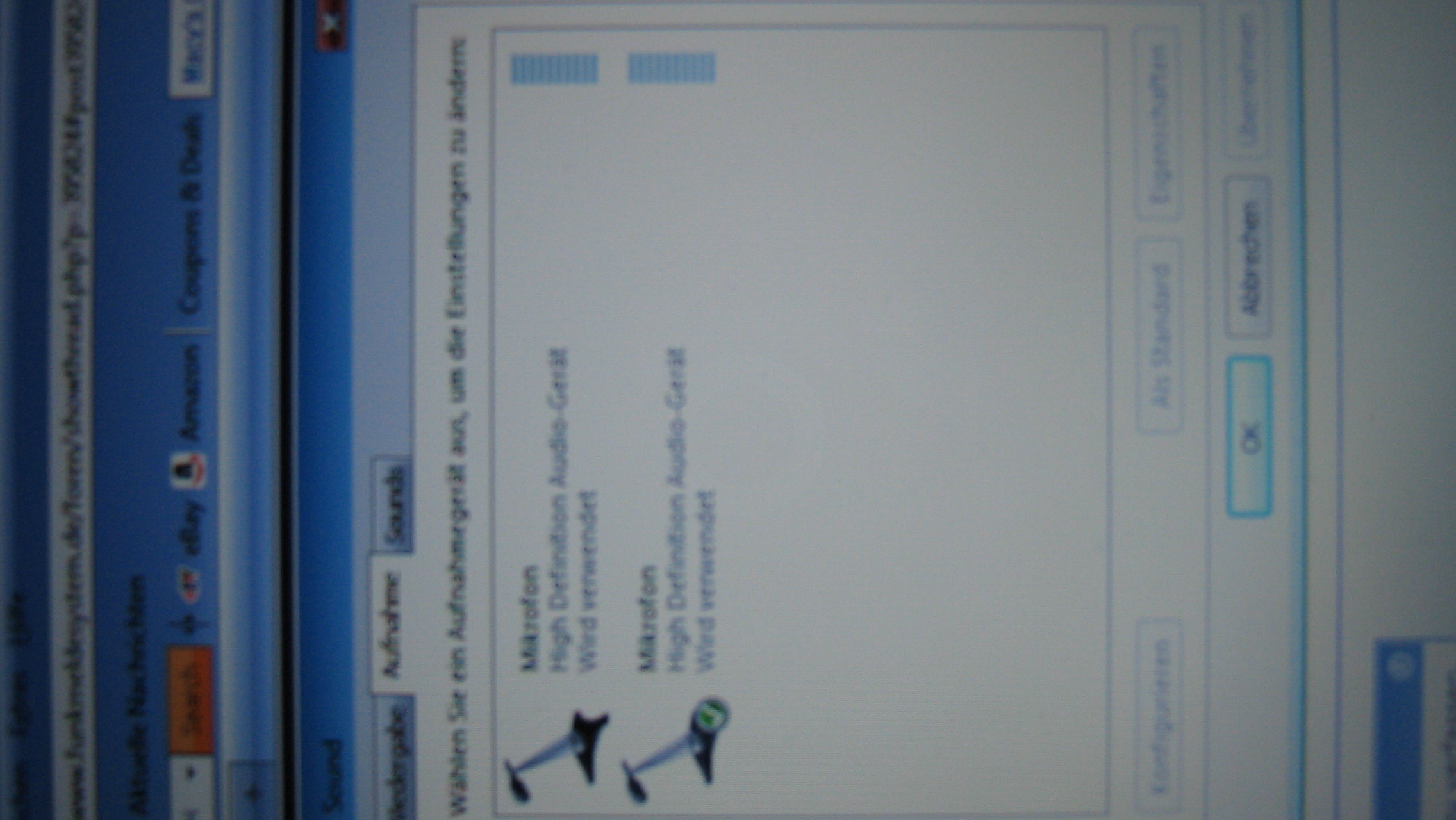

    Hey, dass hier ist alles, deaktivierte werden schon angeziegt. Hab unten mal ein Bild.

    dann darauf doppelklicken und du kannst den Pegel einstellen und in fms32 pro stellst du unter:Extras-Mixereinstellung das Mikrofon ein und dann solltest du auch einen pegel angezeigt bekommen
    11.03.2011
    13
    Also, beim Eingangspegel blinkt das erste obere und untere obere Feld. Wie kann ich jetzt den Funk noch mithören?
    Ich kann unter Extras keine Mixereinstellungen vornehmen, das ist nicht vorhanden. Hast du teamviewer oder skype? Kannst ja auch mal ne pn schreiben.
