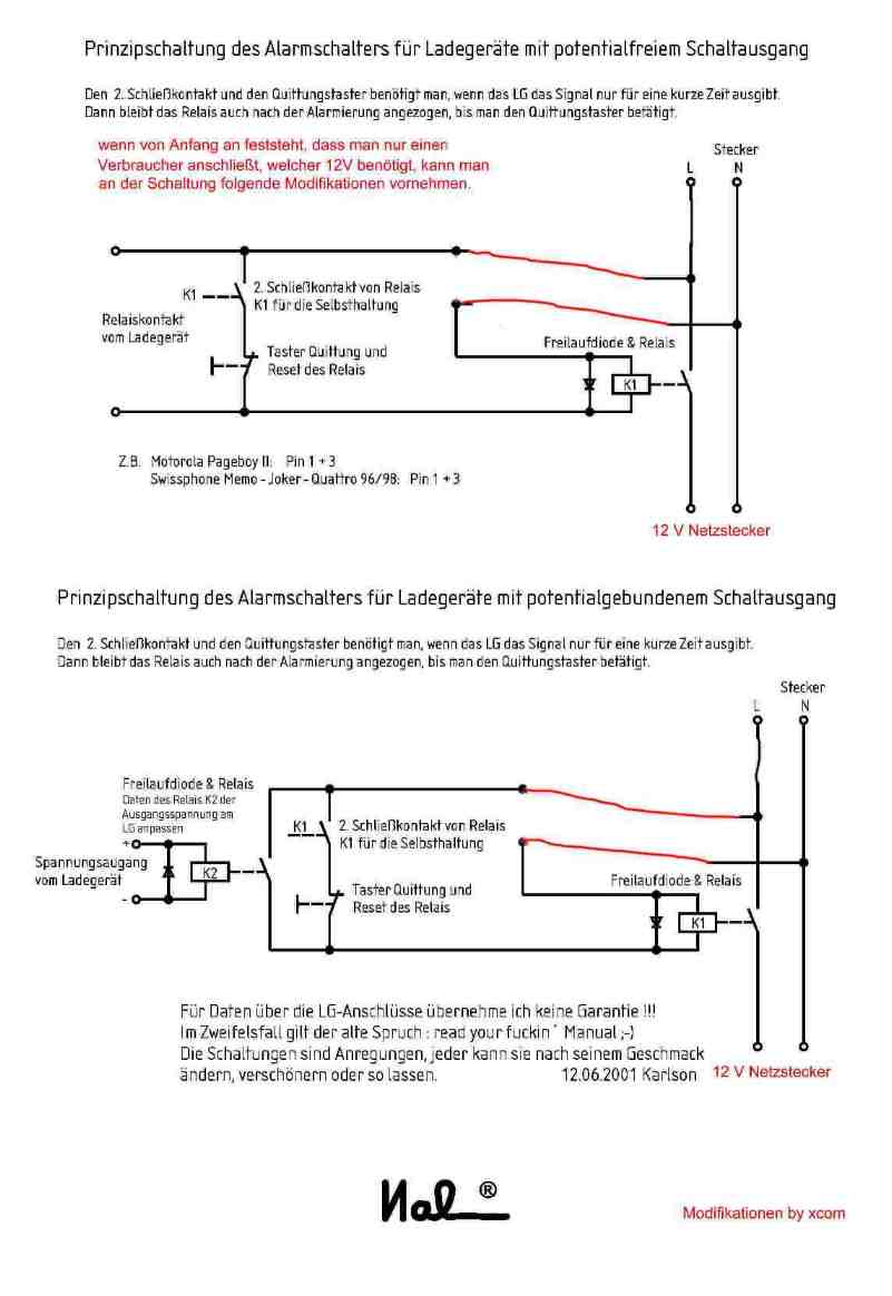

    Ich hab mir mal die Mühe gemacht und zu dem Schaltplan von Karlson (siehe oben) eine Bauteilliste erstellt. Der Steckverbinder ist für den Relaisausgang eines PB II. Bei Bedarf muss ein anderer benutzt werden. Die Bauteile sind mit Seite und Best.-Nr. aus dem aktuellen Conrad- Katalog angegeben:
    1x 507415-22 S.1187 Trafo EE20-0,08 VA 3,71€
    1x 502340-22 S.1017 Si-Brückengleichrichter 1,53€
    1x 460729-22 S.1181 Elko 220 mF 0,27€
    1x 460605-22 S.1181 Elko 33 mF 0,16€
    1x 504726-22 S.1201 Relais 5,60€
    1x 705136-22 S.1262 Taster rot 2,17€
    1x 527726-22 S.1366 Lochrasterplatine 100mmx160mm 2,30€
    1x 522775-22 S.1331 Gehäuse (100mmx160mm) 7,13€
    2x 732133-22 S.1296 Netzanschlussklemmen 250V, 3 polig 1,07€/Stck.
    1x 729990-22 S.1296 Mini-Anschlussklemme, 3 polig 0,59€
    1x 737410-22 S.1280 DIN Steckverbinder 3 Pol 1,07€
    1x 627798-22 S.678 Schutzkontakt Kupplung schwarz 2,02€
    1x 611832-22 S.678 Schutzkontakt Stecker schwarz 1,00€
    n.B. 608211-22 S.1350 Kabel schwarz, 3 adrig 0,74€/m
    für eine Kabellänge von 5m : Summe = 33,39€
    Um wie im Schaltplan eine Kapazität von ca. 250 mF zu erreichen müssen die beiden Kondensatoren parallel geschaltet werden.
    Wenn man von Anfang an weiß, dass man nur eine Spannung von 12V für den anzuschließenden Verbraucher benötigt, kann man die im Schltplan (fme relais 12V.jpg) eingezeichneten Modifikationen vornehmen. Dazu die Bauteilliste:
    2x 729981-22 S.1296 Mini-Anschlussklemme, 2 polig 0,43€/Stck.
    1x 733059-22 S.1279 Niedervolt Kupplung 5,5mm/2,1mm 0,92€
    für eine Kabellänge von 5m : Summe = 26,36€
    Als Netzgerät kann jeder beliebige 12V – Netzstecker verwendet werden, der über einen 5,5/2,1mm Nierdervoltstecker verfügt.
    Hoffe euch geholfen zu haben
    xcom
    PS: entschuldigt das komische Aussehen meiner Tabelle aber es geht leider nicht anders!
Name:	fme relais 12v.jpg
Hits:	1700
Größe:	56,9 KB
    Geändert von xcom (20.02.2002 um 15:12 Uhr)

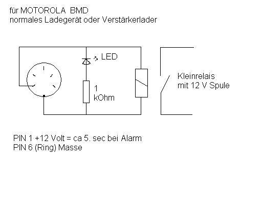

    nein das sind andere kontakte beim bmd. der hat auch keinen schließer kontakt sondern einen 12v geben. den mußt du auf ein reed-relais legen dann hast du wieder den schließer den für den swissphone schalter brauchst

    der grundsätzliche Unterschied zwischen Swissphone und Motorola ist das die Ladegeräte der SK Serie (also ab Q96 auch die digitalen) einen Schaltausgang bereitstellen. Schaltausgang heißt potentialfreier Kontakt quasi ein Schalter / Taster. Im inneren der Ladegeräte kann man ein Brücke setzen oder trennen. Damit kann man entscheiden ob der Kontakt nur für einige Sekunden schließen soll (quasi Taster, optimal für Torsteuerungen) oder dauernd schließen soll bis der Melder aus dem Lader entnommen wird oder im Lader zuückgesetzt wird.
    Die Motorola Lader liefern hingegen an zwei PINs für etwa 5 Sekunden 12 Volt, etwa 100 mA. Damit ließe sich ein kleines Relais schalten welches dann einen potentialfreien Kontakt darstellt. (Ich habe meine Garagentorsteuerung so gebaut)
    Wenn man Geräte mit 230 V schalten will (z.B. Nachttischlampe) dann sollte man darauf achten das das Relais entsprechende Spannungen / Ströme verträgt und das alles vernünftig isoliert ist, so das Schutzkleinspannungsbereich und Netzbereich getrennt sind.
Hits:	1954
Größe:	18,7 KB
