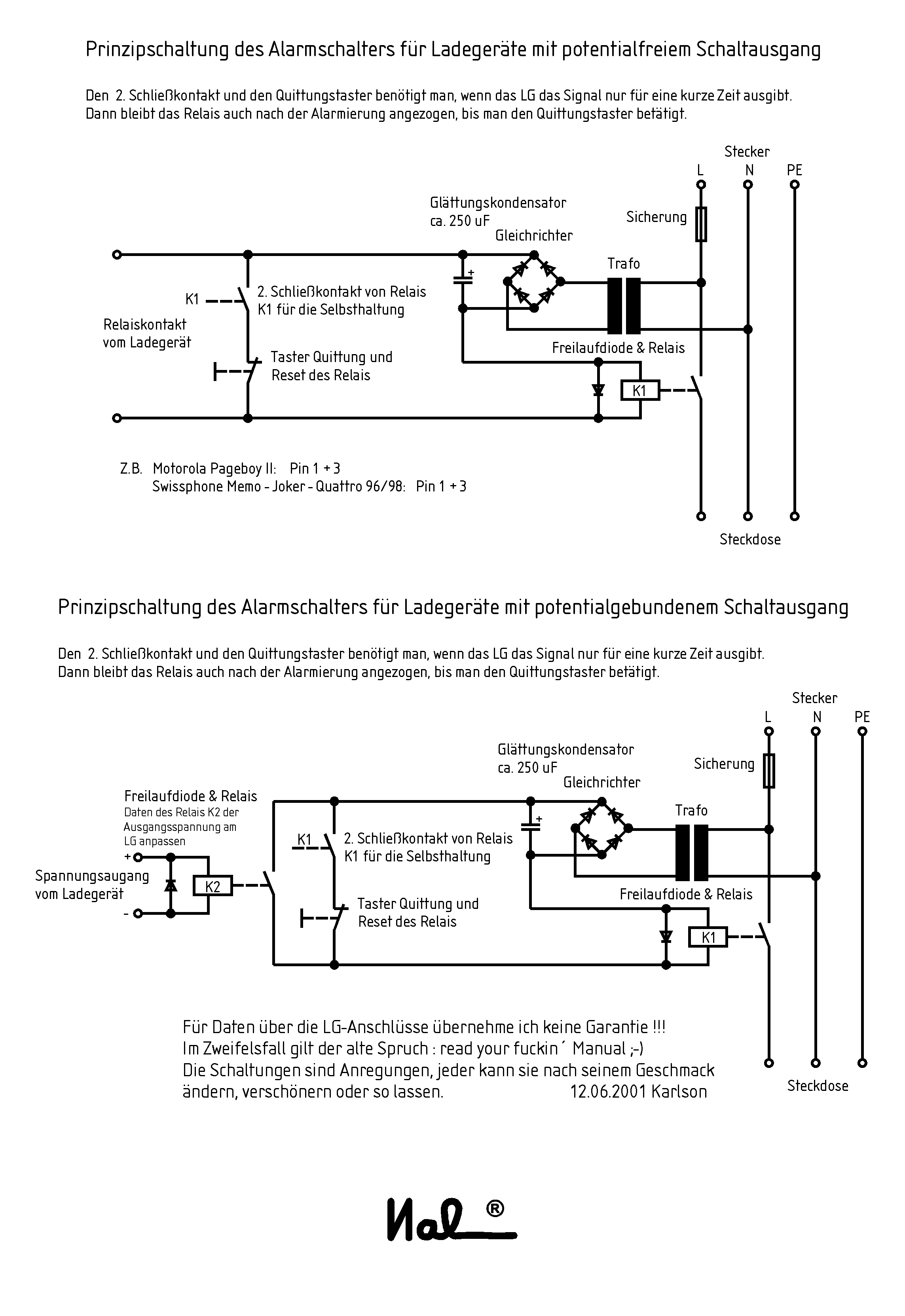

    Hier ist was gemaltes!
    Gruß - Karlson

    @ Karlson:
    Mich würde mal interessieren wozu der Gleichrichter + Trafo ist? Du nimmst Spannung/ Strom doch aus dem Netz ?!?!
    Mitleid bekommt man geschenkt, nur Neid muss man sich erarbeiten.
    217
    Guten Morgen!
    Die Kontaktbelegungen habe ich irgendwo mal im Netz gefunden, die meisten bei www.familie-flasche.de
    Dafür übernehme ich aber -wie in der Zeichnung vermerkt- keine Garantie.
    Die obere Schaltung ist für LG mit potentialfreiem Ausgang, die untere für LG, welche eine Spannung an der Buchse schalten.
    Wie das bei jedem einzelnen aussieht, steht eigentlich in der Bedienungsanleitung. Ansonsten kenne ich ein tolles Forum, in dem man sowas erfragen kann! ;-)
    Für die Bauteileliste wendet Ihr Euch am besten an TimoCarl, der hatte meine Zeichnung mal auf seiner HP veröffentlicht und sich die Mühe gemacht, eine Teileliste zu erstellen.
    Der Trafo und Gleichrichter sind dafür da, um das Relais in der Schaltung mit 12V zu versorgen. Das ist eben eine ungefährliche Spannung für die Schaltung. Ebenso liegt dann an dem Kontakt von der Ladestaion auch nur 12V an.
    1. ist der Kontakt im LG meist nicht für 220V ausgelegt,
    2. hat diese Spannung in dem Ladegerät nichts zu suchen!
    Lieber ein wenig mehr Aufwand treiben, dafür aber sicher arbeiten ;-)
    Gruß - Karlson
