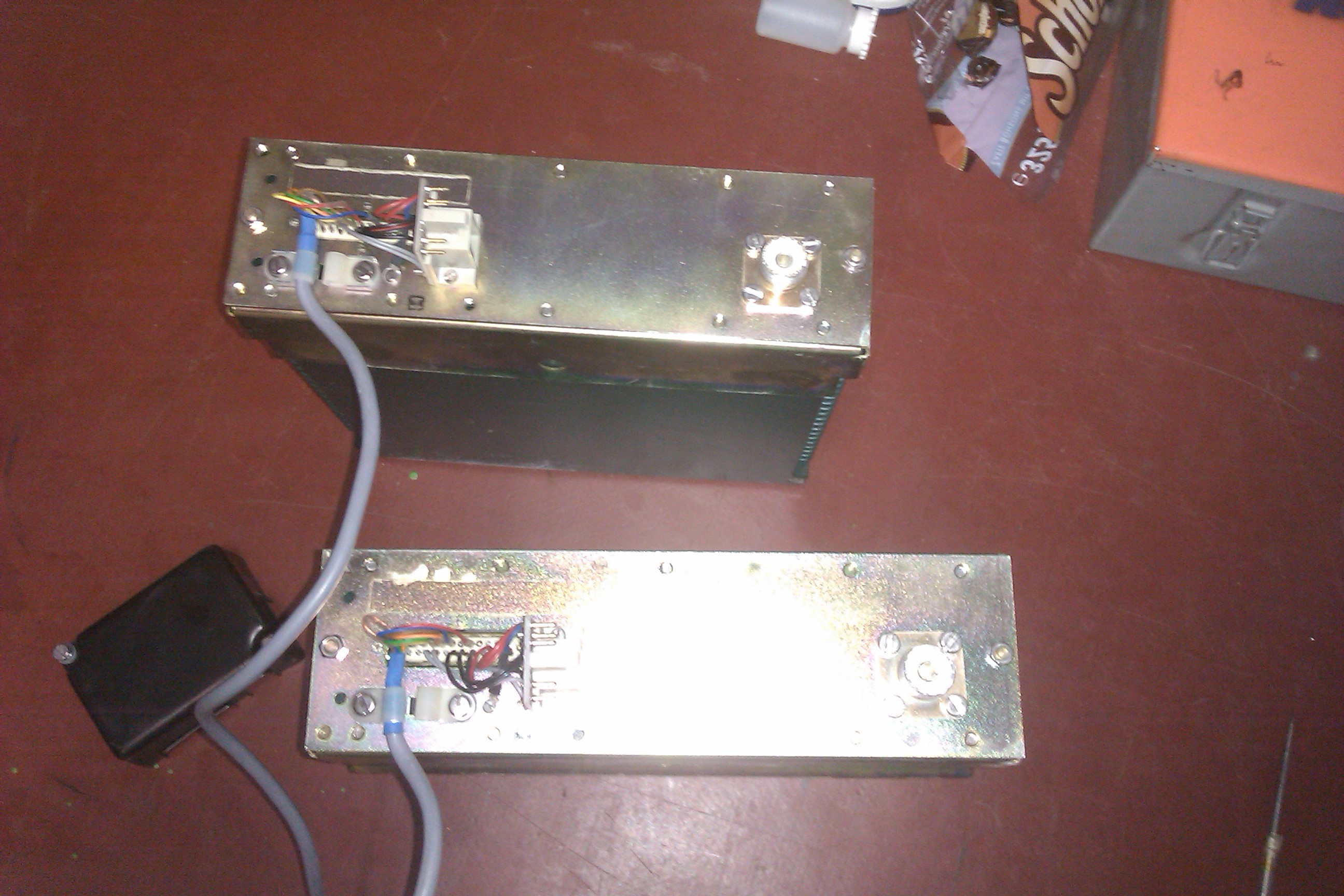

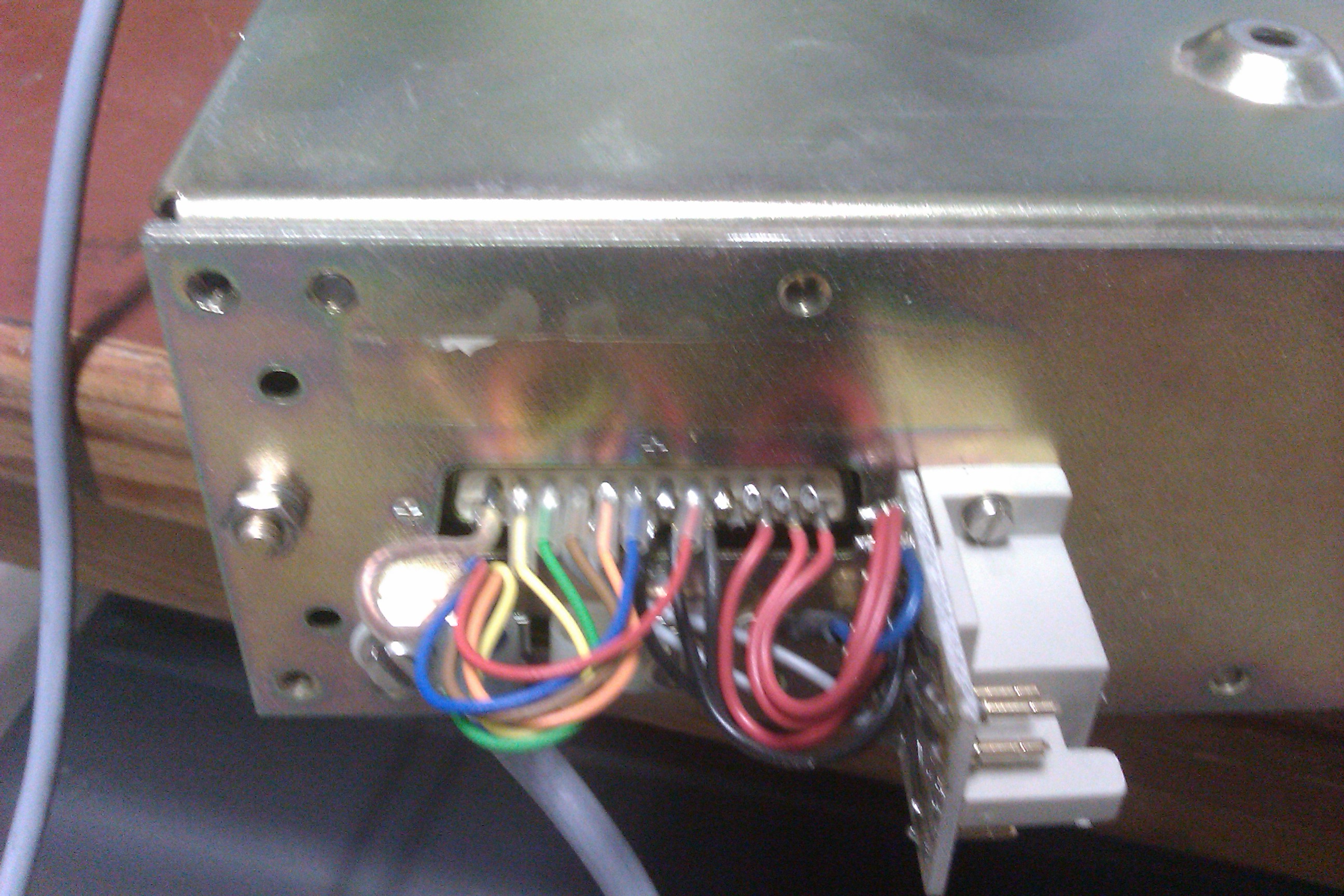

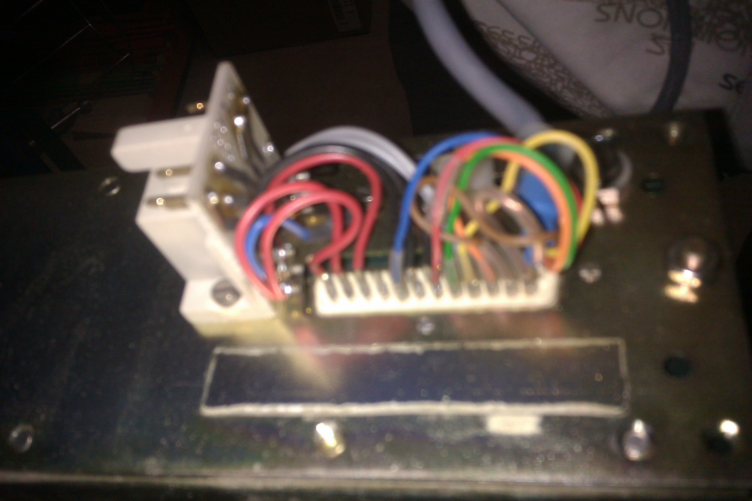

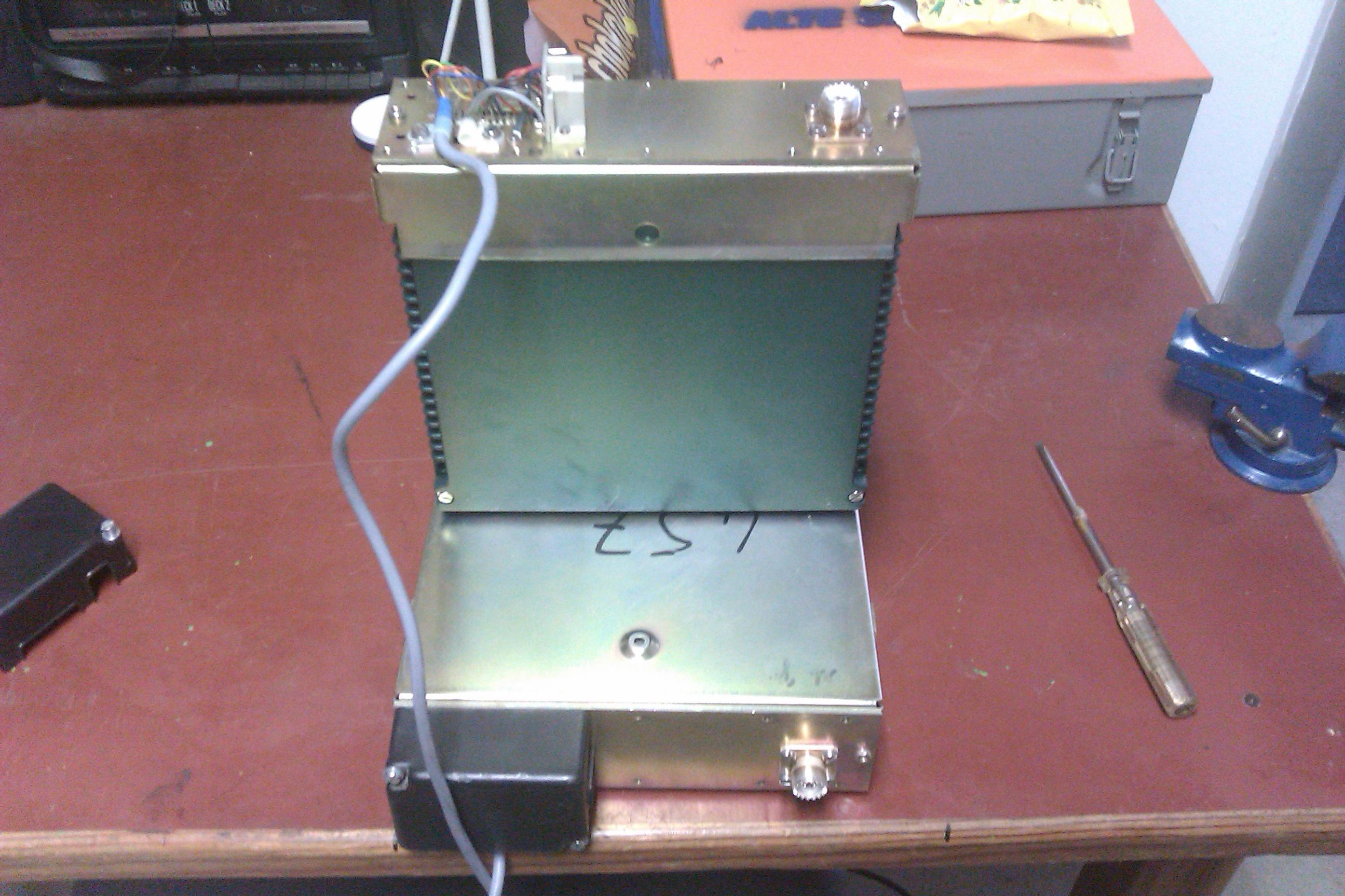

    So im Anhang die Fotos, wie schon gesagt sind die beiden FUGs miteinander verbunden.
    Keiner eine Ahnung was die W-Brücke ist? Bzw. wie ich den Relais Betrieb aufheben kann?
    Von einem Schalter hab ich nichts gesehen. Könnte es sein das es eine Brücke auf der Platine des Geräts selbst ist?
    Mal so auf ganz dumm...:
    Wenn du das Gestrippe da komplett abziehst und nur 12V anschließt...was machen die Geräte dann?
    Das wäre doch erst mal der erste Weg den ich gehen würde.
    Ein Relais aus zwei Funkgeräten zu bauen braucht I.d.r. keine Brücke o.ä. in den Geräten.
    Da reicht ein simples Kabel zuzüglich eventuell eines Relaisstellenzusatzes (Abfallverzögerung, evtl. zusätzlich Ruftonauftastung schaltbar...)
