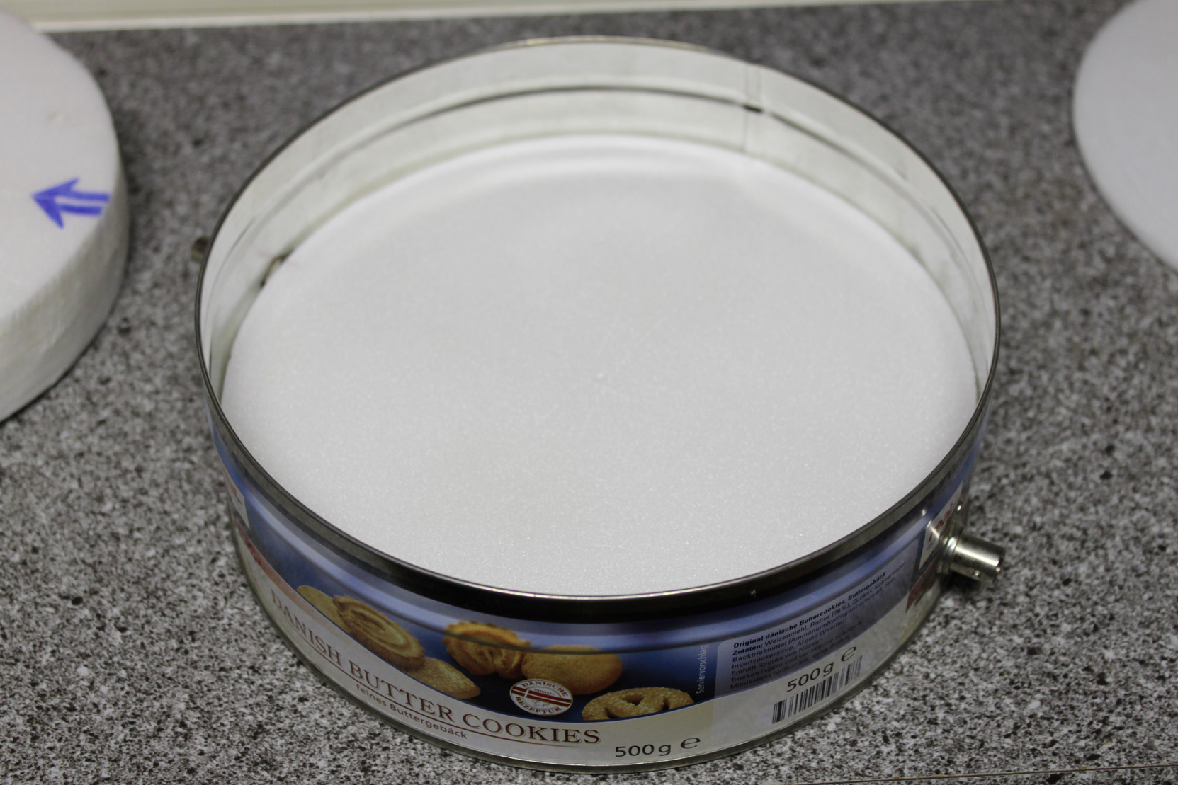

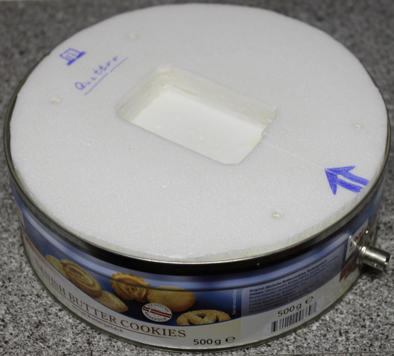

    Besteht im Wesentlichen aus einer runden Keksdose, 2 N-Einbaubuchsen, einem Stück Draht, natürlich dem Abschlusswiderstand sowie passendem Füllstyropor als "immer gleicher Einsatz der Prüflinge"...

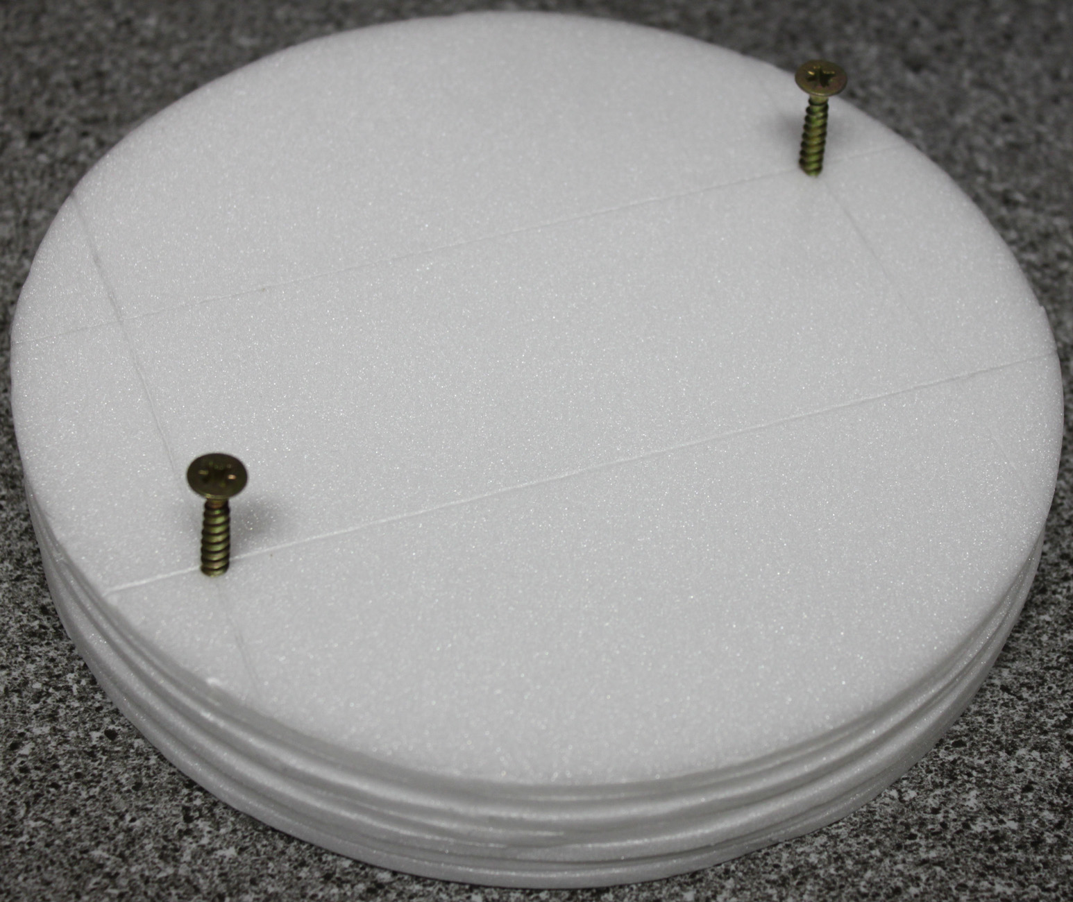

    Jaaa, ihr habt ja recht mit den Fotos *g*
    Wobei: Soooo viel sieht man auch nicht, da ja die Styroporplatten unter/über sowie um den Draht (ich glaub 1,5² wars) geklebt sind, dass der nicht verbogen wird...
    Desweiteren hab ich mich bei den Buchsen geirrt, der 1. Versuch war noch mit BNC *G*
    Also:
    1. Bild ist die Dose von oben ohne Deckel, mit Terminator und Einsatz für einen Quattro (ohne Gehäuse)
    2. Bild das Selbe nochmal von der Seite
    3. Bild Dann mal ohne Einsatz (der Draht geht genau gerade zwischen den beiden Buchsen durch.... exakt mittig durch die Dose und auf ca. 1/3 von unten in der Höhe...
    4. Bild Ein vorbereiteter Einsatz noch nicht verklebt, damit man nach und nach das rausschneiden kann, wo der Prüfling hin soll ;)

    Ja, nicht schlecht das Ganze!
    Kommt funktionell einer TEM-Zelle nahe und ist sowohl klein, als auch extrem einfach und günstig herzustellen.
    Konntest Du mal die Impedanz messen?
