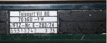

    erstmal die Frage an sich, muss das Gerät,wenn neue Quarze eingesetzt werden neuabgelichen werden?
    461, 465, 466, 471, 497 sind schon vorhanden! Interessant wären da z.b. 501,463,436,434,444,350 .
    Das Gerät ist noch auf dem Weg zu mir. Natürlich muss man erstmal sehen ob es den was taugt.Daher wenn es was taugt wollte ich schon die 10 Kanäle voll machen. Aber ich weis ja auch nicht welche Schaltbandbreite das Gerät hat. Im Netz findet man dazu fast nichts.

    Nach Quarzwechsel muss auf jeden Fall zumindest der Quarz selber auf die richtige Frequenz gezogen werden. Da führt kein Weg dran vorbei.
    Wenn das Gerät bereits mit einigen BOS Kanälen Bequarzt ist, so muss wahrscheinlich der Rest des Gerätes nicht mehr abgeglichen werden. Ausser der Arbeitsbereich wird stark erweitert. Bei dir könnte zum Beispiel der Kanal 350 Problematisch sein. Da die bequarzten Kanäle im oberen Bereich des BOS Bandes liegen ist es nicht unwahrscheinlich das der Abgleich nur hier passt. Am unteren Bandende könnte es dann Taub sein. Daher müsste man es dann breitbandiger Abgleichen, was allerdings die Ergebnisse für die oberen Kanäle dann etwas verschlechtern könnte.
    Allerdings - alleine schon für den neuen Kanalquarz braucht man den Messplatz. Und wenn man das Gerät dann schon angeschlossen hat kann man auch gleich eine Gesamtüberprüfung machen. Schadet nie.
    Wegen der Kanäle schaue ich heute Abend mal in der Kiste nach...
    ABER:
    Wenn die Quarze nicht mehr gebraucht zu bekommen sind - Ich würde mir schon sehr stark überlegen ob ich da noch groß was investiere. Wenn du wirklich sechs Kanäle nachbestücken willst, dann müsstest du alleine für die Quarze zwischen 160-200 Eur. rechnen. Ohne Arbeit!
    Ein Gebrauchtes Bosch oder AEG FuG13a bekommt man mit etwas Glück manchmal schon für knapp über 200 Eur. Regelmäßig für um die 300 Eur.
    Das kann dann alle Kanäle, alle Bandlagen ohne Einschränkung...

    du hast Recht! -> Und liegst doch völlig Falsch!
    Wie ich schon geschrieben habe gibt es jede menge Varianten von den TP7. Es gibt die W Varianten, die BG Varianten die BG/W Varianten dier aber auch W/BG können usw. Leider ist nicht immer genau das drin was drauf steht, manchmal liegt der Teufel im Detail.
    Aber Grundsätzlich: Ein W Gerät braucht je Wechselsprechfrequenz einen Kanal. Senden und Empfangen auf der selben Frequenz mit einem Quarz pro Kanal.
    Ein BG Gerät arbeitet mit anderen Zwischenfrequenzen als das W Gerät, so dass hier das Empfangen auf der OB und das Senden auf der UB Frequenz mit einem einzigen Quarz funktioniert.
    Teilweise kann man aber auch auch einige Varianten gemischt betreiben. Hat man nun eine W Variante und möchte dort einen BG Kanal zusätzlich hereinbringen, so geht das bei diesen grundsätzlich. Wobei es mit der Schaltbandbreite schon schwierig wird, zwei Meter ist gerade drin - und kommt vor. Vier Meter nur mit enormen Empfangseinbußen.
    In dieser Gemischtbestückung ist es so, das die Betriebsart für die das Gerät ausgeöegt ist weiterhin einen Quarz pro Kanal Benötigt, die andere aber zwei. Egal ob es jetzt ein W oder bG Gerät ist.
    So kann man z.B. in einem TP7/FuG10 W (bG fähig) Acht Wechselsprechkanäle und einen bG Kanal bestücken bevor das Quarzkarussell voll ist.
    Wollte man stattdessen einen Wechselsprechkanal und acht bG Kanäle nimmt man ein bG Gerät. Fünf bG und fünf W Kanäle aber gehen mit keiner Variante!
    Aber wie gesagt: Mischbestückung auf 2m habe ich einige in der schrottkiste. Vier Meter Mischbestückt habe ich noch nie in den händen gehabt. nur entweder bG oder W(Regionalkanäle BW)...
