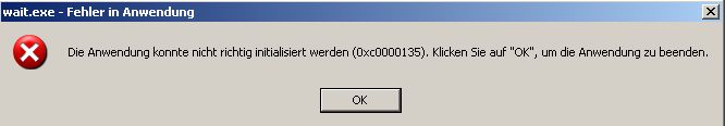

    hab das Programm fast zum laufen gebracht!
    Die Mail wird gesendet, nur habe ich noch ein kleines Problem mit der "wait 60000"
    Dort kommt immer eine Fehlermeldung.
    Was mache ich falsch, dass die Fehlermeldung kommt??
    kann ich die wait datei umschreiben?
    INFO:
    Wenn ich einfach so im Ordner /emailalarm die wait ausführe kommt der selbe Fehler.
    Kann mir jemand helfen?!?!
    Weil ohne die wait, wird auch logischerweise keine Audiodatei mitgeschickt!
    Schönes WE und vielen Dank schon mal!
Hits:	294
Größe:	11,5 KB
    Internetsurfer Gast
    natürlich kannst Du alles umscheiben und Deinen Wünschen nach anpassen.
    Wait geht natürlich nur, wenn wait.exe auch vorhanden ist. Also wenn wait.exe nicht im Verzeichnis c:\emailalarm liegt, dann gebe doch einfach den Pfad zu wait an:
    also statt
    wait 60000
    c:\pfad zu wait.exe
    oder kopiere die datei einfach nach c:\emailalarm
    Beachtet unbedingt noch eine Änderung siehe im Start Thread
    Geändert von Internetsurfer (10.07.2010 um 16:00 Uhr)
