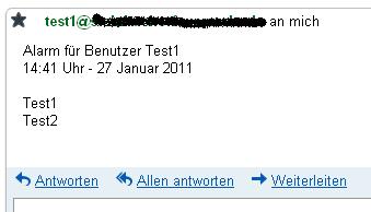

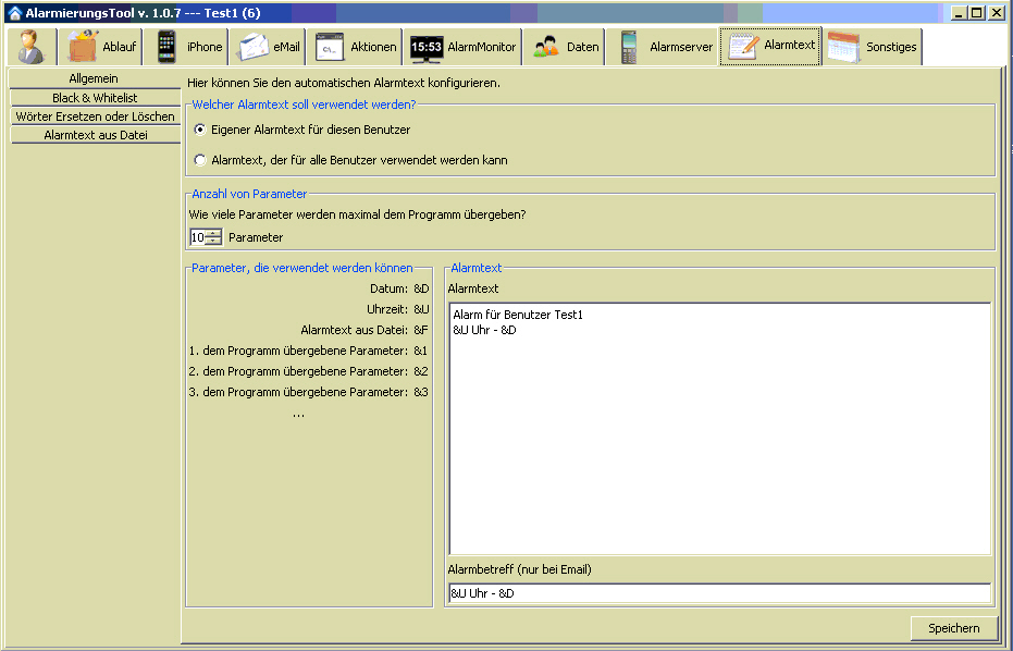

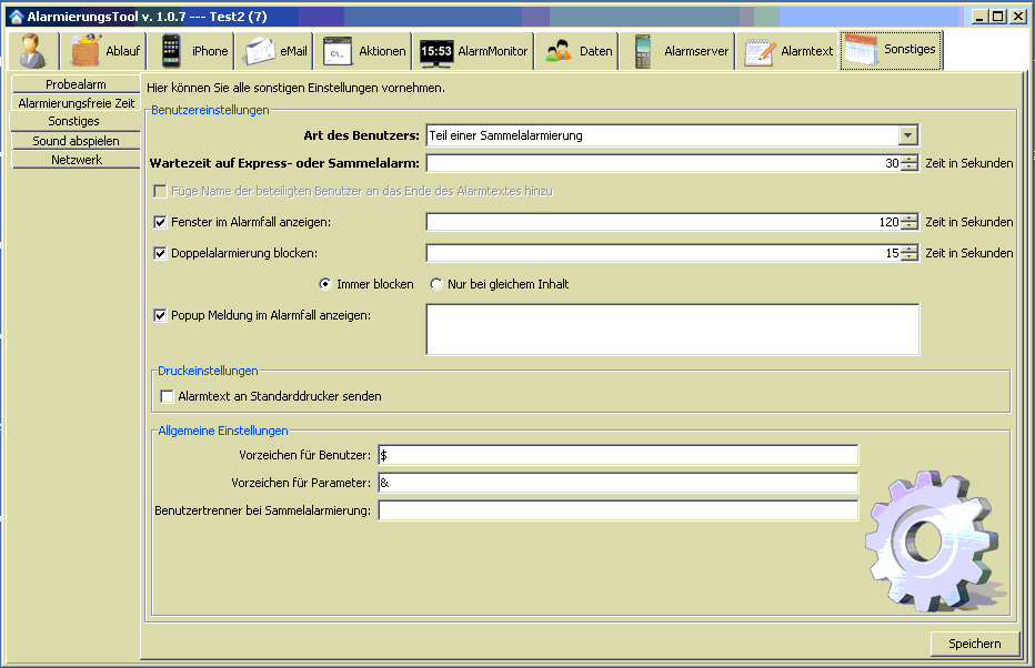

    Ok; ich habe nun noch einmal alles ausprobiert, leider ohne Erfolg.
    Ich habe die Logdatei ("log.txt") des Sammelalarm´s an diesen Post angehängt. Damit man sich besser in die Situation rein denken kann:
    - Zwei Benutzer, Test1 und Test2
    - Bei beiden Benutzern wird als Alarmmethode Email und SMS verwendet, jedoch unterschiedliche Mailadressen und Handynummern, d.h. Test1 = xxx@gmail.com und Test2 = xxx@web.de
    - Die Alarmtexte unterscheiden sich anhand des Inhaltes ("hc_006.jpg")
    - Beide Benutzer sind als "Teil einer Sammelalarmierung" eingerichtet ("hc_005.jpg" und "hc_008.jpg")
    Es wurde erst der Benutzer "Test1" und dann "Test2" alarmiert.
    Es wurde nur eine Mail und eine SMS verschickt. Am Ende der Mail bzw. SMS stand eine Auflistung der beiden alarmierten Benutzer (siehe Sreenshot "unbenannt.jpg").
    Lösung für mein Problem!? ;)

    Tut mir jetzt echt leid, ich hab da grad was durcheinander gebracht. Die Sammelalarmierung macht genau das was du beschrieben hast. Dafür ist sie da.
    Die dient nur dazu zum Beispiel der Einsatzleitung zu übermitteln, WELCHE Benutzer alle alarmiert worden sind.
    Sprich es wird nur immer der erste in der SA wirklich alarmiert. Dafür aber mit allen Benutzern, die nach ihm alarmiert wurden, am Ende des Alarmtextes.
    Das heißt so wie du die SA nutzen willst, geht es definitiv nicht.
