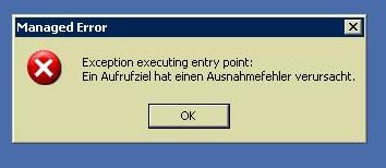

  15. #270
    24.03.2007
    1.720
    Moin,
    bekomme Bosmon auf einem anderen Rechner nicht gestartet, kann mir einer helfen?
    Programm ist bereits neu installiert worden, fehler besteht leider weiterhin.
    Gruß Andi
Hits:	149
Größe:	10,2 KB
