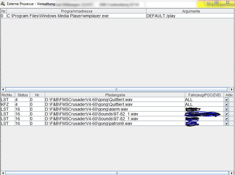

Jap..Ist möglich. ;)
Einfach die Wildcards nutzen.
Geht am einfachsten wenn Du:
Einfach als Zvei Nummer in der Aktion die 12 eingeben.Dann wird alles mit 12 beginnend ausgewertet.
War zumindest mein letzter Stand.
Alternativ wäre auch die Möglichkeit, nen Filter zu legen, das nur 12er Zvei ausgewertet werden und dann bei ext. Prozesse den gewünschten Prozess auf "ALL" legen.
Wären also 2 Möglichkeiten. Hoffe ich konnte helfen.
